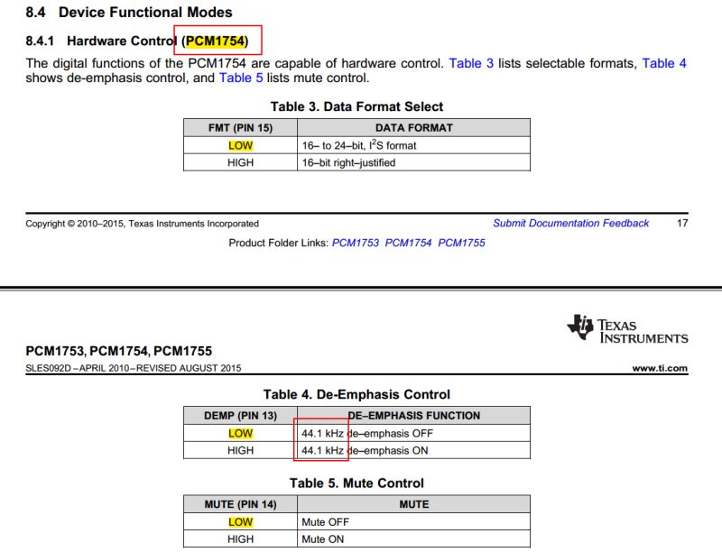

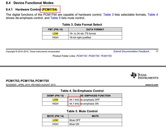

1754的硬件配置如下:FMT = L,DEMP = L,Mute = L;

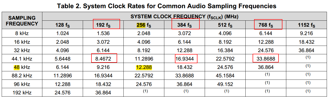

fs = 48KHz, SysClk = 256*fs = 12.288 MHz。这是根据下图来的:

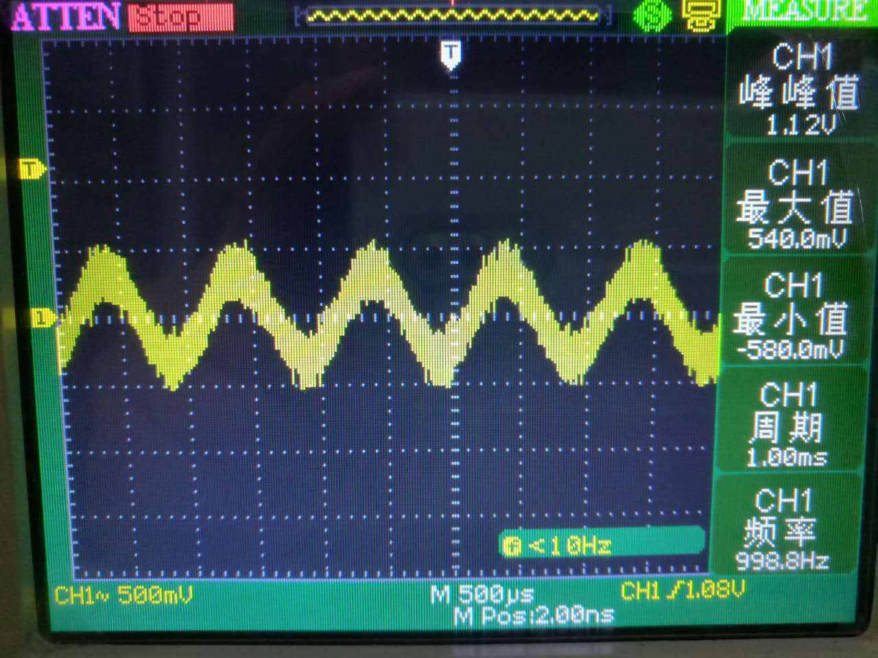

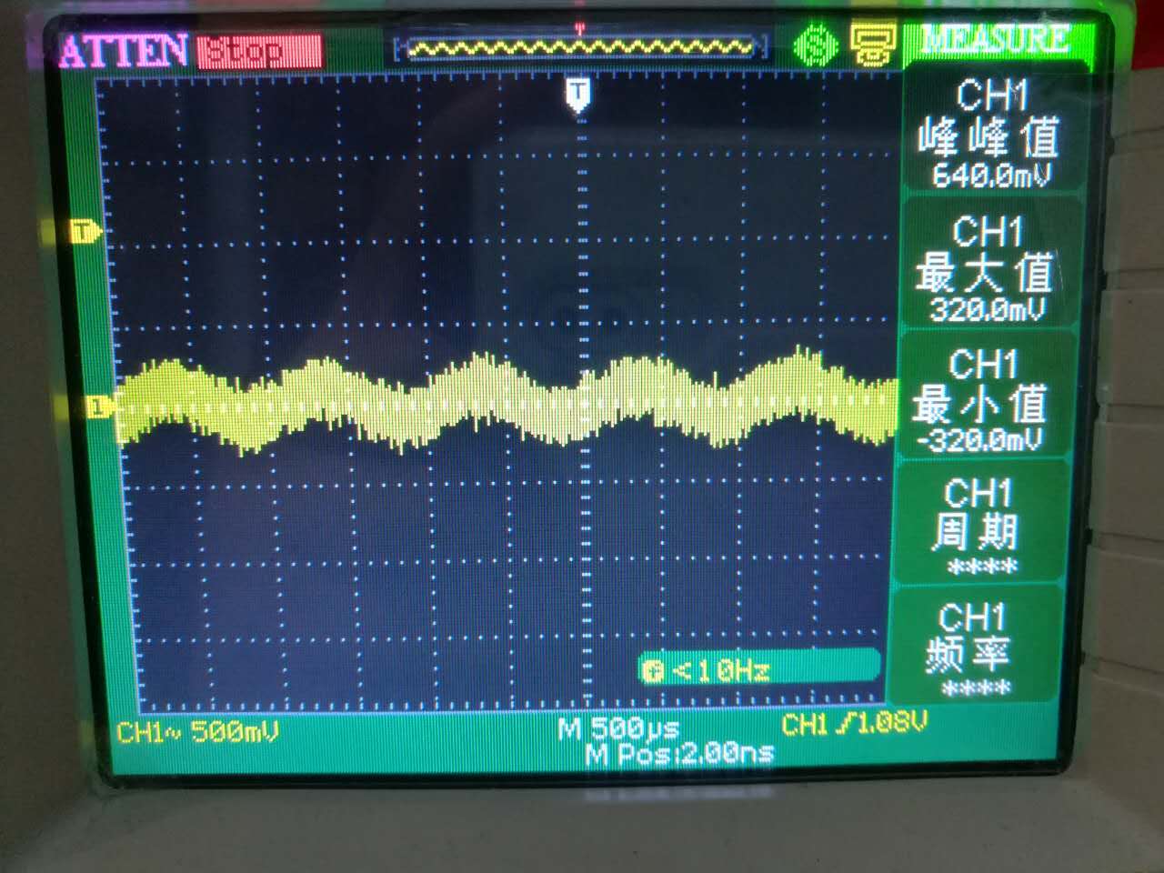

【现在,播放音频文件,测试1754的L/R输出,理论上会在输出端检测到1KHz的正弦波。但目前只有一端有1KHz的正弦波,且波形很粗糙;另一端解码不成功。图示如下:】
上图是右通道的,波形很粗糙(实测右通道输出端直流电压为3.0V,不是2.5V);
下图是左通道的,解码不成功(实测左通道输出端直流电压为2.2V,不是2.5V):
我用示波器测量了 BCK、LRCK、DataOut 等,其中:
SyClk = 12.288MHz;
LRCK = fs = 12.288MHz / 256 = 48KHz;
BCK = 48KHz * 64 = 3072KHz,约等于3MHz;
DataOut 是左对齐的。

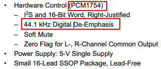

请问大侠:
右通道解码后粗糙、左通道解码不成功,是我硬件配置的问题吗,还是1754采样频率设置有错?
我看资料上写,1754的测试都是在 44.1KHz下进行的,难道 PCM1754 只支持 44.1KHz 的采样频率?
