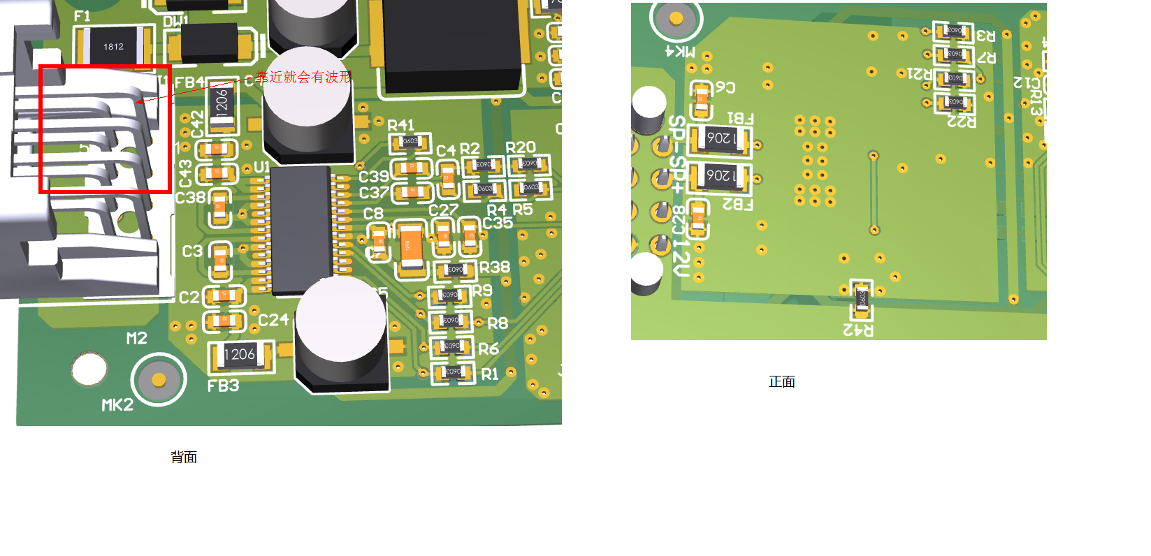

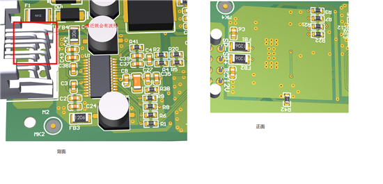

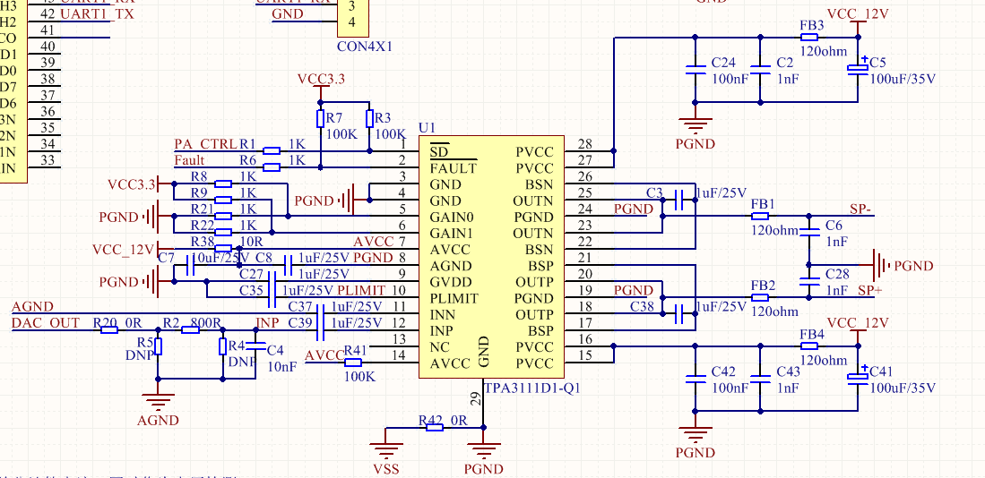

目前用了TPA3111D1-Q1这款芯片,app note基本都看过,布线也参考了EVM板子,增益位两个电阻接地20db,板子工作时输入电流约300mA,发热有点大,
其次在板子工作时,示波器看PWM过冲很大,而且表笔靠近接插件的喇叭引脚附近,还没搭上去都会有电压信号(可以达到0.5V以上),目前手头没有测EMI的设备,但是连示波器表笔上都能耦合到这么强的信号,拿去做EMI测试真的没问题么?
PS:还有个现象,用手同时触碰到单片机的晶振和接插件喇叭输出端SP的时候,单片机会自动复位,单独接触晶振或接插件都不会。
  • D 类功放, PWM 输出, EMI 是比较大的,除了输出电感, 需要足够的滤波措施,
  • 我看app note 里面有一份是关于压摆率的一个文档,是否可以进一步调整这个电阻来减小压摆率,来降低EMI。
    我目前使用的是FB滤波,文档里面也说FB的EMC会差一点,但是便宜,没想到会差到这个程度!现在买了些电感来,准备换掉试一下看看。
  • 从理论上讲, 降低压摆率, 可以降低电压的变化率, 在相同输出情况下, 可以降低 EMI, 只是副作用, 开关器件的损耗加大, 发热变大.
  • 把输出滤波换成了电感15uH+2.2uF电容 输出波形和输入信号基本一致了。EMI的问题也没那么严重了。
    但是感觉底噪还是有点大,没有信号的时候,有点白噪声的感觉,耳朵靠近喇叭还是很明显的。
    用输入端的分压电阻对信号进行衰减,在加大信号幅度,增加大信噪比。
