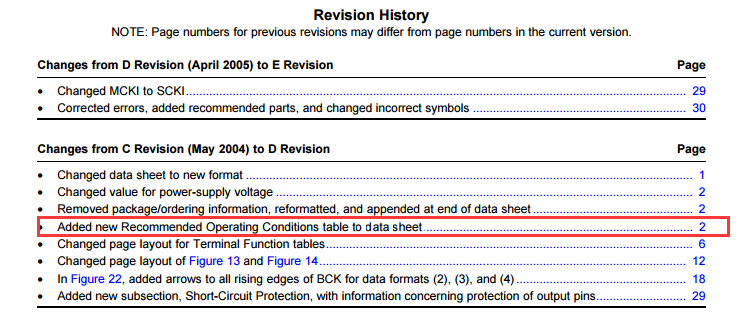

第一张表是修正时添加的

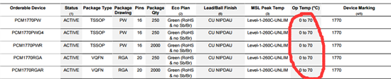

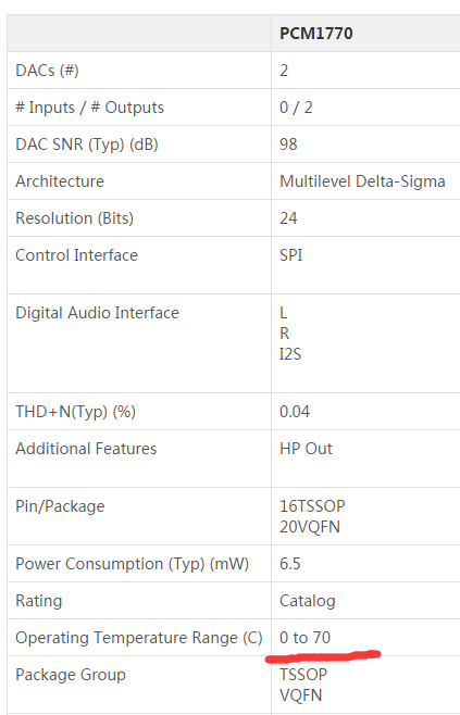

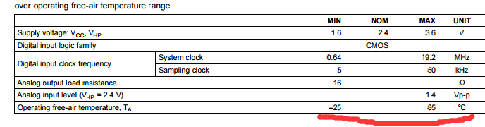

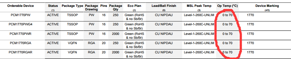

我觉的不要纠结这个问题,按0-70度为准就OK了。但是并不代表在-25-85之间不能运行。
请参考数据手册的推荐温度-25~85.
