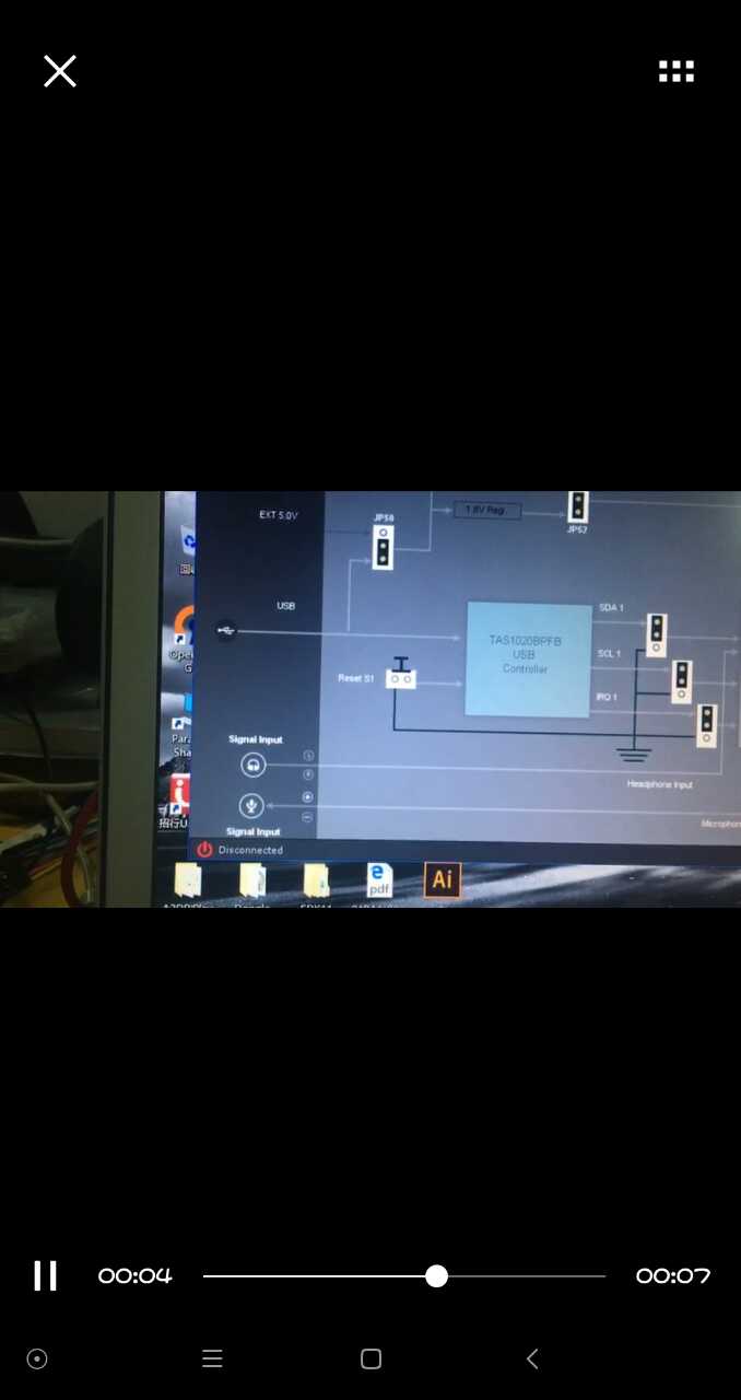

PurePath_Console2 连接TPA6166EVM失败
PurePath_Console2 连接TPA6166EVM失败,接上EVM按connected to device FWIDTPA6166EVM,后会马上又断了,请问一下是什么问题???
另外PPC3有支持TPA6166吗?
  • 客户已经电话联系过我们。PPC3暂时不支持6166. PPC2的这个问题因为暂时没有板子验证所以没有定位问题。所以直接连接客户的MCU控制不在用EVM做测试。
    这个表现是板子没有被软件识别,通常板子无法连接,注意下面三点:
    1. 在设备管理器中看是否发现了新设备和安装了驱动。
    2. 用管理员权限运行PPC软件。
    3. 板子供电和跳线(比如I2C控制)。
    如果连接成功但是按钮是黄色的,那表明板子ID不匹配,需要升级板子上eeprom里面的firmware.
