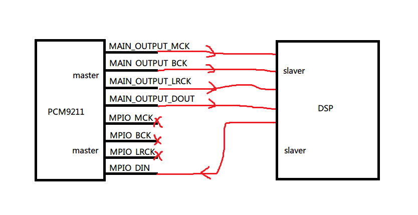

我想使用main_output接口发送DIR接收的SPDIF数据给DSP
同时使用mpio_b接口接收来自DSP的PCM数据
两者使用同一采样率(都使用DIR所接收数据的采样率)
为了实现以上目的我将mpio_b配置为external_adc模式(也就是说不论接收还是发送PCM数据9211都作为master)并将ADC时钟设置为DIR时钟
那么问题来了.......
mpio_b接口的SCK、BCK、LRCK和main_output接口的SCK、BCK、LRCK一致么
可不可以不使用mpio_b的SCK、BCK、LRCK只使用它的DIN,然后与main_output的四根线组成SCK、BCK、LRCK、DOUT、DIN接口呢?
(如果mpio_b和main_output接口的时钟输出不一致,上面的做法应该是不行的吧,就算数据的采样率一样也不可以吧,所以....到底一致还是不一致呢)
希望TI的技术人员或者熟悉的老师给解答一下 最近想用这个做点东西 问了好多问题 再次谢谢啦
