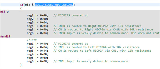

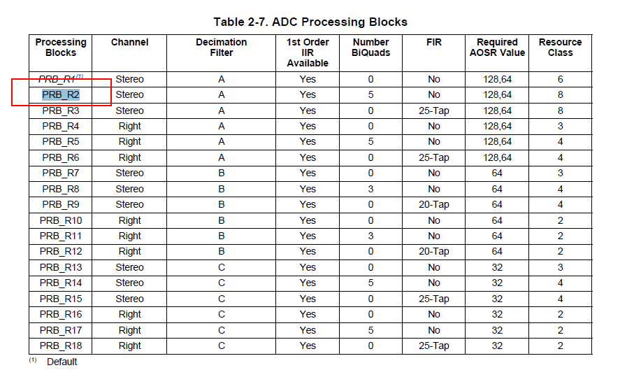

例如,wifi_audio_app例程中的AUDIO_CODEC_MIC_ONBOARD 通道声音采集,
我需要改为IN3_L,代码如下,但是声音采集不到
请问可以单独左声道采集吗?单独右声道(IN3_R)是可以的,
processing选的是2
