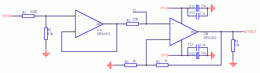

测试OPA1622的输出摆幅,原理图如下,OPA1622接成同相放大,1.5倍增益,输出负载10k。

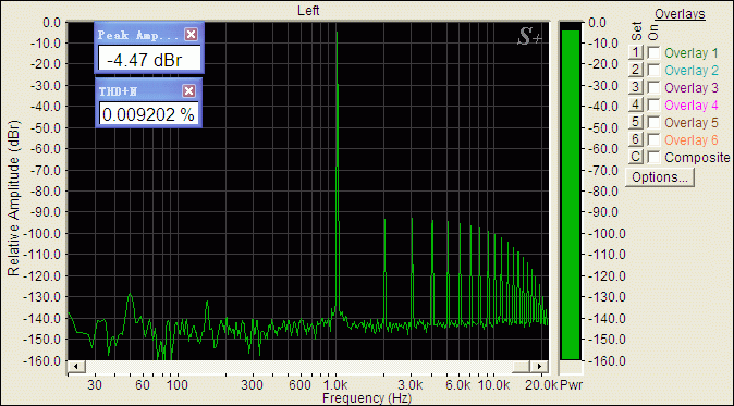

输出1.8Vrms时的FFT,正常。
输出2Vrms的FFT,可见谐波失真明显增大,虽然THD数值看起来也不高,但这种情况经验判断已存在削波。
输出2.5Vrm时,FFT已经惨不忍睹,用示波器查看输出波形,发现正半周削波严重,大概被限幅在+3V。

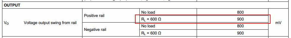

从OPA1622的规格书中描述的输出电压,600欧姆负载,再怎么也能摆到正电源轨-1V的幅度,我这里正半周直接-2V,很奇怪。
装有TINA的同学也帮仿真一下看看结果,我查找元件没发现啥异常,原理图也不应存在不合理之处,:(
