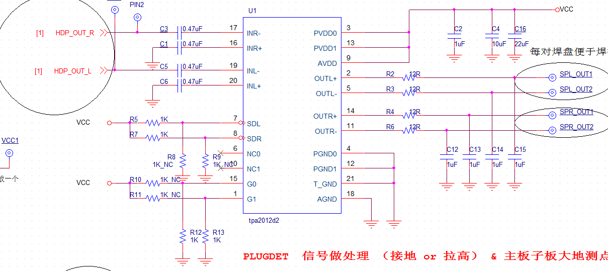

我的方案设计中使用TPA2012D2 放大耳机信号,然后外接speaker ,发现喇叭始终无响应 ,供电为5V , 似乎PA根本没有工作
请问TPA2012对输入电平是否有要求 ?希望提供分析建议,谢谢
附件为参考原理图 (HDP_OUT_R/HDP_OUT_L) 为耳机信号,来自MTK平台
你好 ,另外请问一下,对于耳机音频信号,原理图接法是否正确 ? 谢谢
这款芯片的电路比较简单,基本没啥问题,EVM板上的输入隔直电容电容采用的是1uF,这个电容取值在datasheet中Page12有详细介绍。
你现在输出扬声器没反应,也有可能和这个电容值有关,或者说角频率设置的不准,Speakers in wireless phones cannot usually respond well to low frequencies, so the corner frequency can be set to block low frequencies in this application.
目前用示波器测不到输出信号吗?

调整输入隔直电容至1uF 后PA输出端也量不到任何信号的,在你们EVM板上能测试到输出为2.5V左右信号,这是否和输出LC电路是否会有关系 ?我们板子没有添加电感
