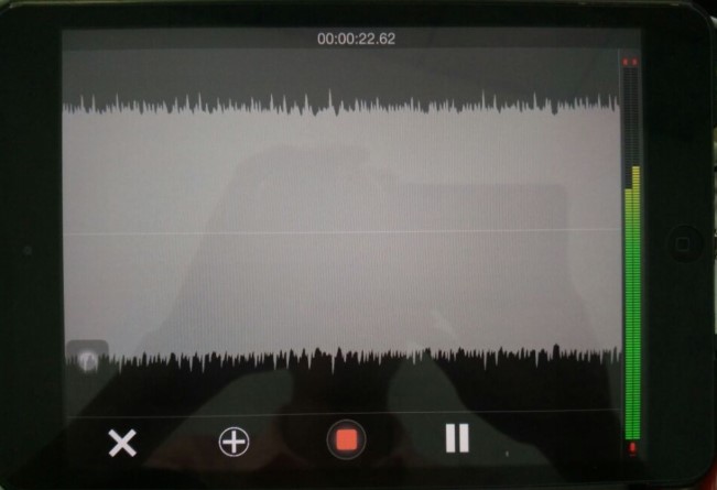

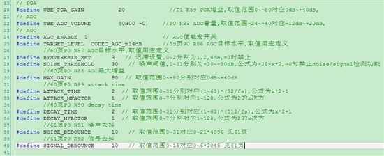

我们有个客户,产品上使用了TLV320ADC3101,不使能AGC功能时,使用固定PGA增益已经实现了录音功能。
但是,噪声较小时灵敏度不够;而灵敏度足够时噪声很大。开启AGC功能时,不知道如何实现抑制噪声并保证灵敏度。
能否调整target level,noise threshold,debounce等参数来达到较理想的噪声抑制效果?或者有其他的建议?多谢。图片在楼下贴上
