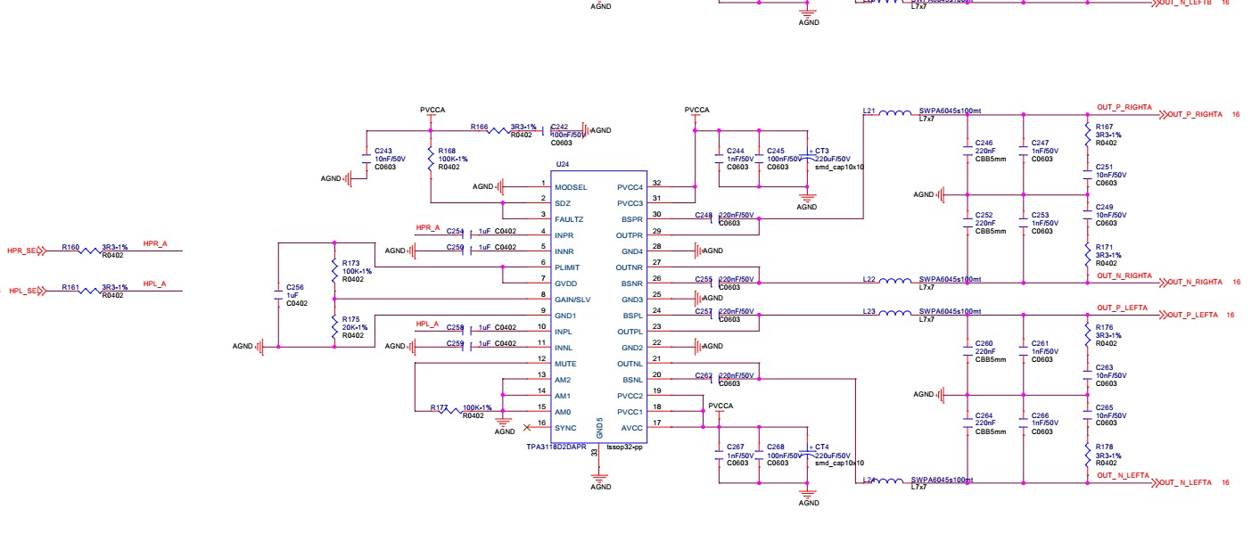

求助,求助,我一款播放器用了三个tpa3118功放ic,基本上是按照官方的参考设计,但是出来的音频怎么听都不舒服,高频有点刺耳,声音太硬,低频部分同样播放一首歌,同样的这款芯片,另外的设备播放出来的声音听着 就很舒服,求大神帮助
布局 对方的板子 是按照官方参考布局的,我的板子因为空间限制,做了调整,其他都一样的
方便做一下交叉实验吗?把这款有问题的换到正常播放的板子上试一下。验证是板子的问题还是芯片的问题。
测试下来有削顶问题,应该是采用了内部limit电路,限制了输出幅值导致削顶。是否将Plimit引脚通过一电阻分压电路到GVDD?
