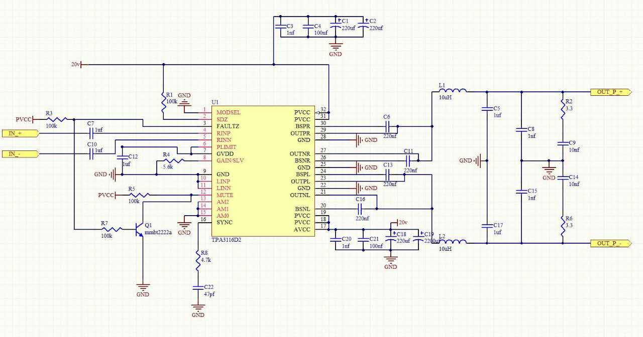

tpa3116做PBTL,焊好板没声音,不知原理图是否有问题?
原理图如附件,PVCC是20V
mute电路没问题,PVCC上电过程,mute是一个由高到低的过程。
除了没声音,输出有波形吗?
