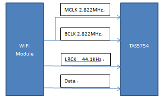

各位大神:
  使用TAS5754需要配置成3线模式的I2S,请帮忙指导一下需要调整哪些寄存器。
 电路硬件连接如下图:
在EVM将I2S作同样硬件连接时,使用EVM Hybridflow 3配置,功放有声音输出。
 手动调整寄存器配置:
Page0:
Reg 0x25 0x5A  //Disable clock auto set;
Reg 0x0d 0x10  //PLL Reference clock is BCLK;
Reg 0x14 0x00 0x10 0x00 0x00 0x01   //设定PLL DIVIDER P, J ,D ,R
Reg 0x1b 0x01 0x0f 0x03 0x07       //DSP ,DAC,NCP, OSR CLOCK DIVIDER
这时没有声音输出。
 请指导一下上面的配置是否正确,还有哪里需要设定一下?
 另外,如果BCLK 值为1.411MHZ时,又该如何配置?
 试过将以上寄存器配置参数输入2/4/8x FIR Interp. With de-emph模式,这时有声音输出。
