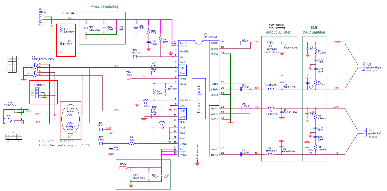

请教TI专家帮助,谢谢!

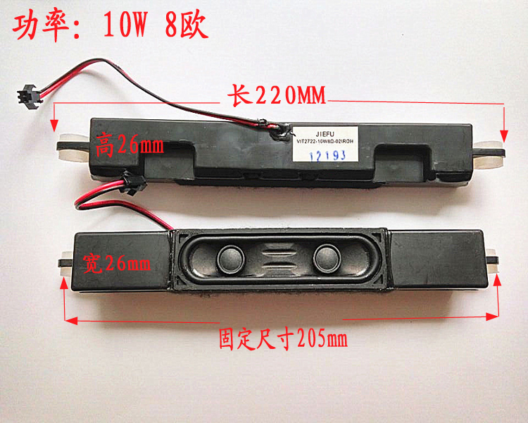

负载是两个8欧的扬声器
输入信号没问题吧?SD拉高了没?fault输出什么电平?
用手机连接音频插头输入,怎么调电位器都没有任何声音。

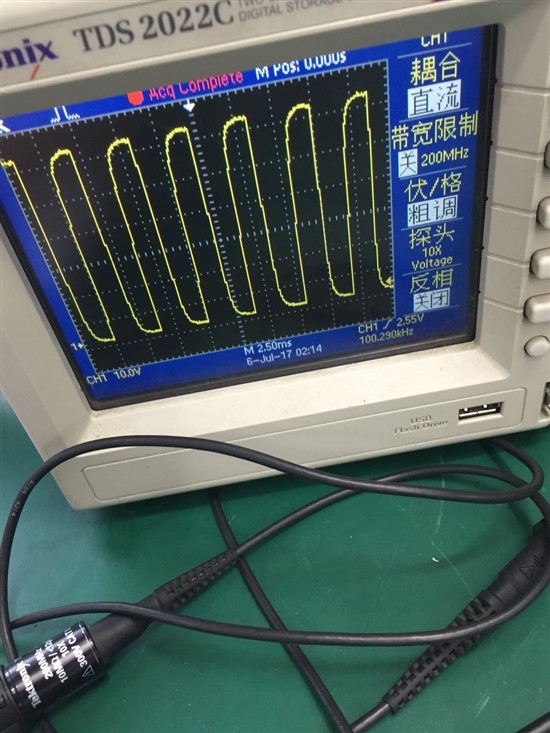

示波器探测输出电容处的波形:

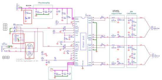

SD和FAULT连一起,串100K电阻到24V

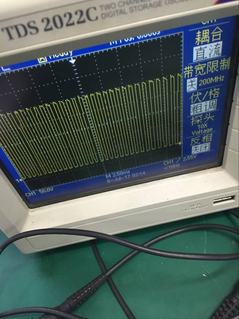

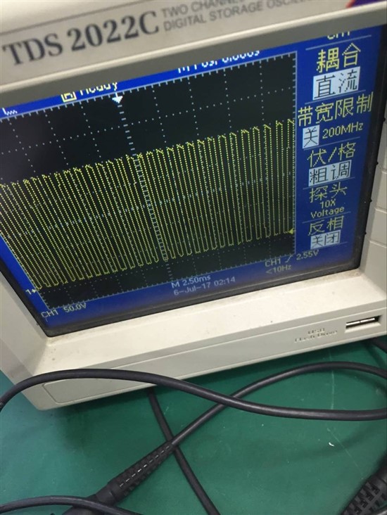

16脚的波形。虽然没有声音输出,但几分钟后,板子有轻微的热度。
