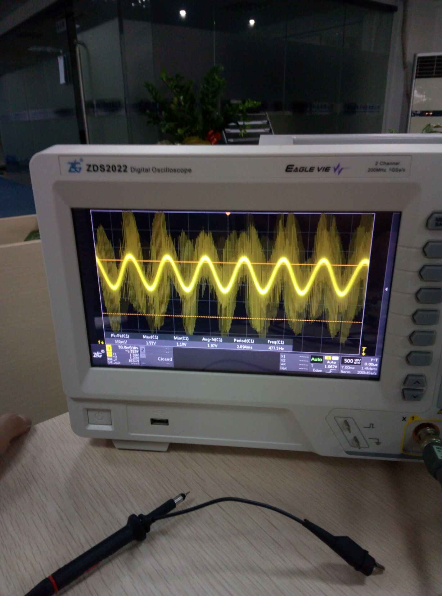

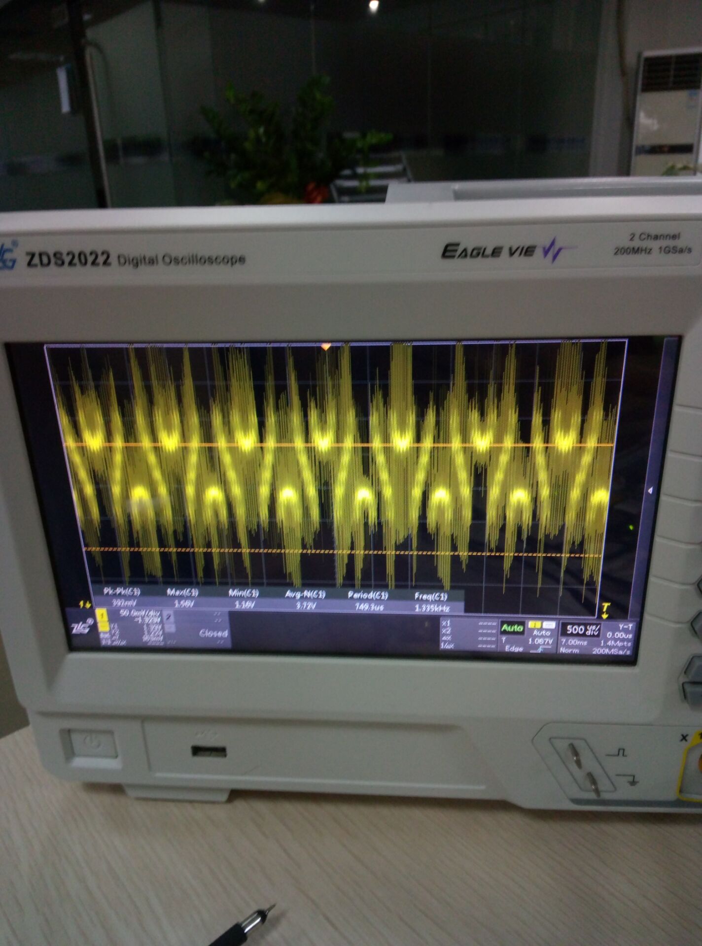

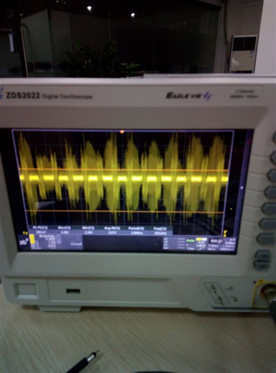

用TLV320AIC3106IRGZ音频解码芯片进行音频回放时用电脑输入大于30%的音量会出现失真噪音,图片为用电脑分别输出一个25%、31%以及50%音量的1KHz的正弦波给DM8148回放输出的音频波形,25%时无失真,当音量开到31%时开始失真,具体表现为波峰消失并出现在相反相位的一侧,音量越大,波峰消失得越多,最后整个波形趋于一条直线。
