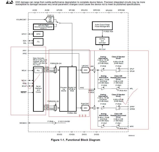

我们产品上使用DAC3101,输出信号失真度很大,达到1.86%。
国外一款录音器ZOOM H6,失真度只有0.0012%。
我用一个44.1k采样率的1kHz正弦波wav文件,在ZOOM H6上播放,用音频分析仪AP ATS-2测试失真度为0.0012%。(这说明wav文件正常。)
用同一个wav文件,在我们的产品上播放,AP ATS-2测试失真度很大,为1.86%。
请问是什么原因呢?
Processing Block使用PRB_7,IIR使用默认参数,
也尝试过使用PRB_1,使用默认参数,
结果失真度一样。

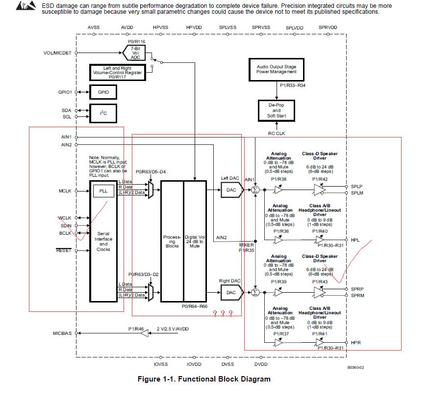

已经测试过,DAC3101的模拟调音(下图右边部分)没有问题。
测试方法是:从AIN1和AIN2输入信号,信号路由也设置这两个输入为信号源,其他信号源设置断开,测试输出端信号。失真度0.014%。
也检查过I2S控制信号,下图左边部分,信号时序正确,使用的是标准I2S模式。
请问,如何配置DAC3101中Processing Block的参数,才能改善信号失真度?
