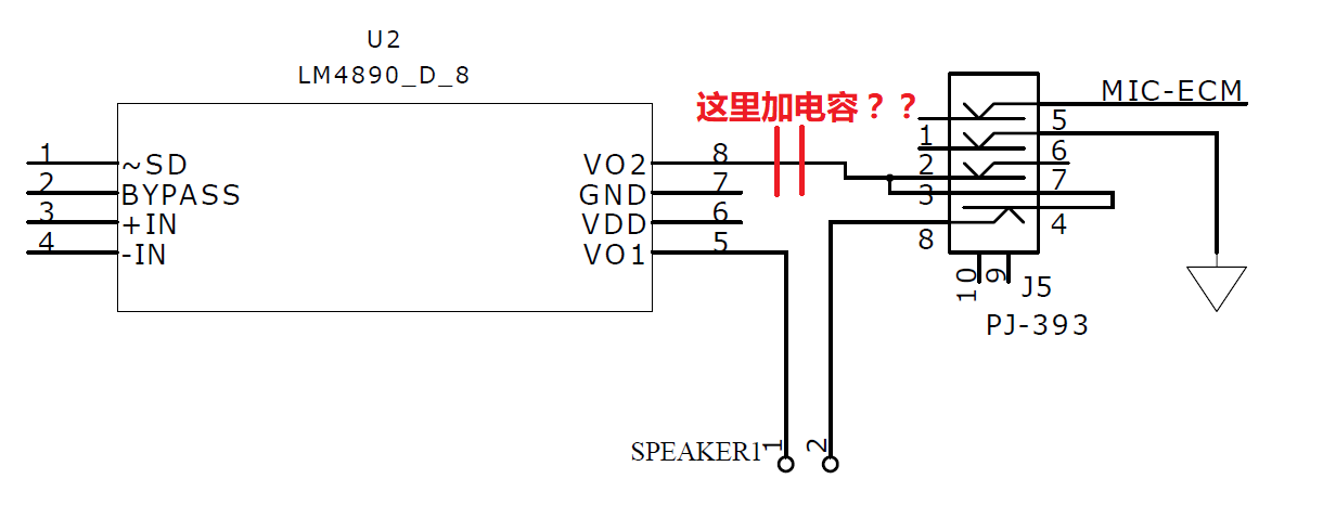

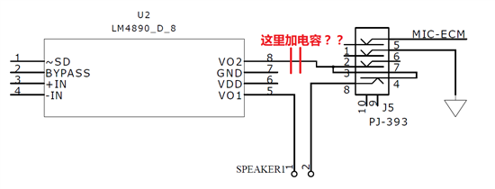

LM4890的输出接口对地测试是有直流偏置的,接喇叭没问题,接耳机的话怎么处理呢?加电容隔直么?谢谢
标题写错了,是同时推喇叭和耳机
是要接隔直电容的
