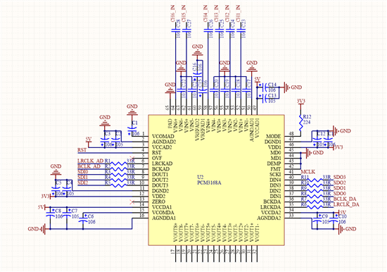

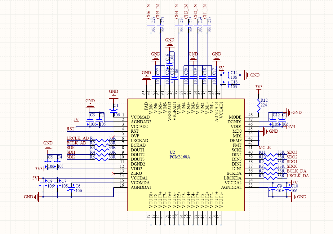

PCM3168A工作在硬件模式下,发烫而且没有声音输出是怎么回事,仔细核对了下,硬件没问题
发烫: thermal pad有接GND散热吗?
输出没有声音: 是否soft mute enable?
除了这两点之外,芯片各个引脚电压都正常吗?其他还有什么现象吗?可以把电路图贴上来看下。
thermal pad是有接地的,硬件模式没有soft mute enable吧
