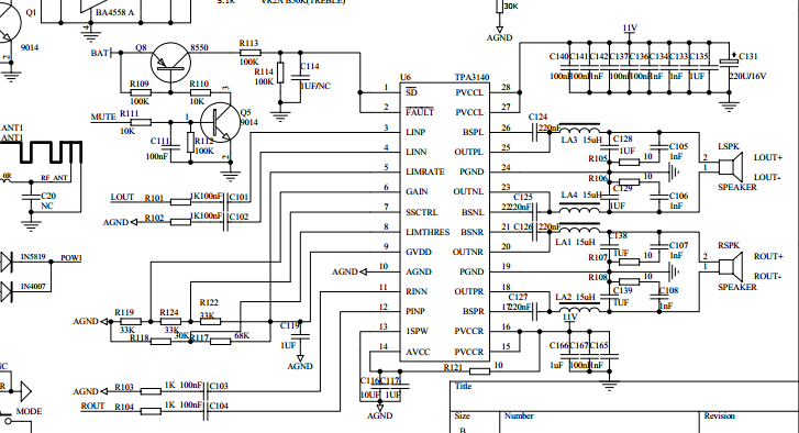

1.这是我的 TPA3140功放板  输出电感前的波形图,请问这是正常的吗?
2.目前测试的TPA3140的EVM板子也是这样的状况,目前噪声比比较大。
是否TPA3140的噪声比较大呢?TPA3136也会出现这样的状况。
3.我在 同向和反向输入都加了101和471的电容,没有效果。
我测试了TPA3110就不会出现这种情况。
4. 检查下供电与控制信号都稳定
5.除了TPA3140带自动增益外,还有没其他的ic有这功能,
 功率更大点的,20W以上
