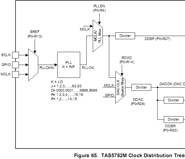

TAS5782 IIC 三线输入问题
我请教一下。TAS5782的 MCLK 频率在12.8M,内部再倍频,会有干扰收音的问题。我想请教一下,不用MCLK pin。用三线的IIC.  LRCK/FS,SCLK,SDIN.是否就可以不用接入MCLK 就可以實現呢?
The serial audio interface port is a 3-wire serial port with the signals LRCK/FS (pin 25), SCLK (pin 23), and SDIN
(pin 24). SCLK is the serial audio bit clock, ,是否不用接入MCLK 就可以實現
