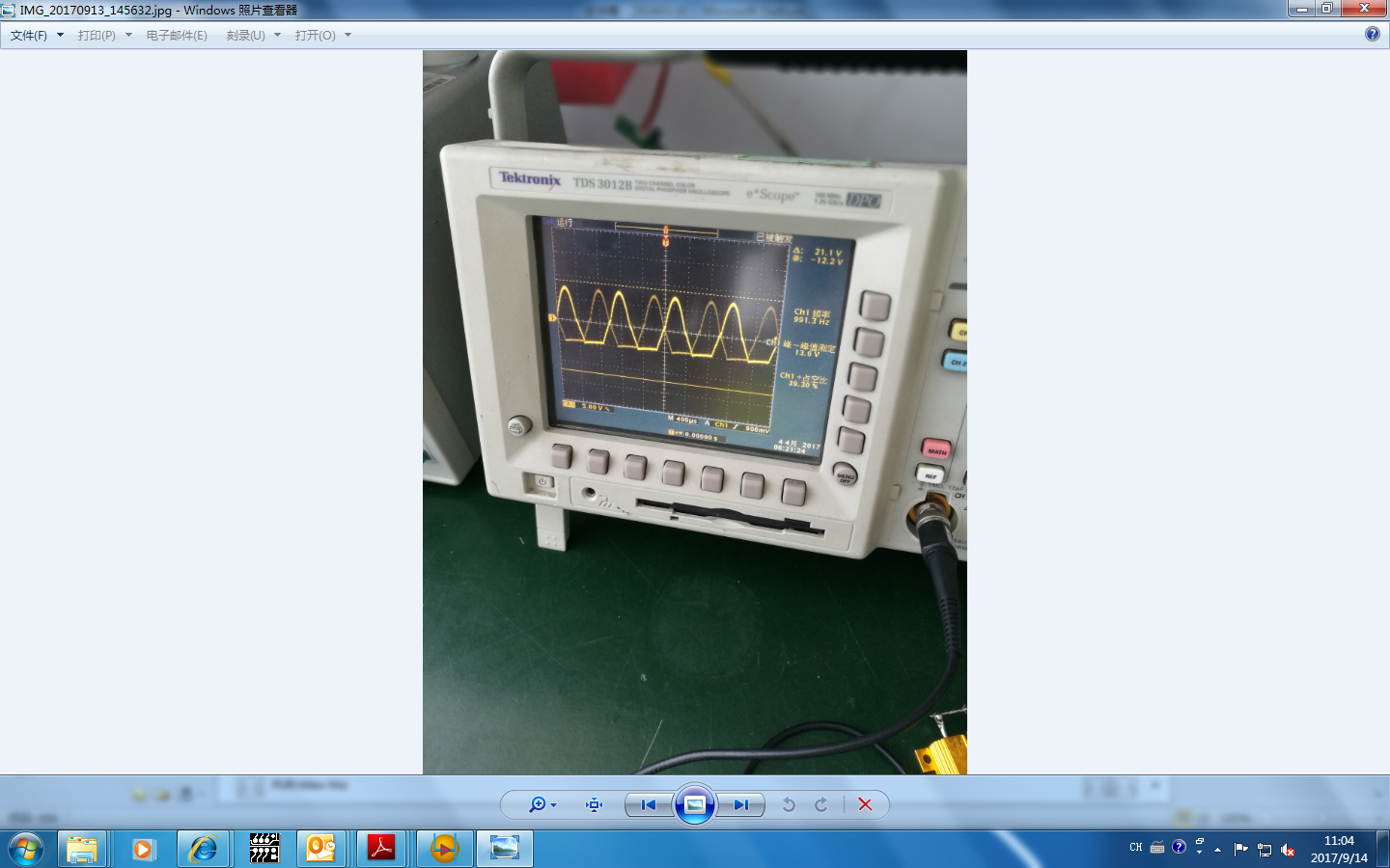

客户在使用TPA3118时,15V~16V供电,输出幅度目标是10V,但实际当输出到3V时,负半轴就开始削波了,检测IC输入端信号,是没有失真的。线路图核对,参数也是依照EVM的参数,只是,省略掉了电感前对地RC sunbber。请问下,什么情况下回只有负半轴削波?可能是哪方面的原因? 之前的理解如果是功率或者散热限制的话,一般都是正负半轴一起削波。
