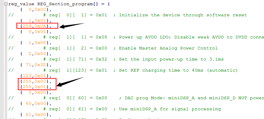

AIC3254寄存器问题
不是说AIC3254的寄存器每页都只有128个寄存器的吗,那么寄存器的最大地址应该是127啊,下图是PPS生成的base_main_Rate44_pps_driver.h文件,里面对寄存器的配置怎么出现了地址为254  和 255的配置啊,这三句话的作用是什么?在哪里能看到相关的资料?求大神解答
