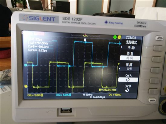

 现在做2.1模式。
这是测出来的左右声道的占空比 ,出来两者是不一样的 ,播放的是1Khz文件来的 ,占空比相差2%
我把EQ的设置屏蔽了以后,左右声道是正常的,所以应该是EQ影响到了,
 我将BPTL 的EQ去掉后,左右声道输出的波形也是正常的。所以应该是EQ的配置上有问题。
1. 这是否是 芯片本身有缺陷,左右就有点不一样呢? 但是不加EQ的时候是没有问题的
0X21 寄出器 我写了 00 00 42 03,00 00 00 00 03.都没有效果。
2.为什么会出现左右声道 低音部分不 相同问题呢?
3.是什么原因导致的?
4.正常来说,我配置EQ好以后,两个声道的声音是一致才对的,是否是我的EQ文件有问题,EQ文件如附档
