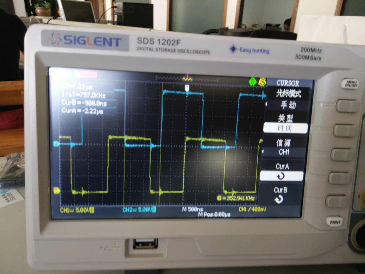

 调试TAS5711   2.1模式 发现, 播放的是1Khz,左右声道的占空比,左右声道的占空比,相差2%
 我把EQ的设置屏蔽了以后,左右声道是正常了。
我请教一下,
1.EQ的那些配置会导致左右声道不一致?
2.0x51,0x52的寄存器有详细资料吗?在规格书中没有详细说明
3.TAS5711 2.1模式时,左右声道同时送同一个1khz 0db的正弦波信号,左右输出正常,可低音输出没有了。但是只送任一通道,低音又有输出。请问为什么会这样?
4.TAS5711的 GUI 软件 ,导出EQ文件后,我需要手动改写或添加那些寄存器到MCU中?为什么无法直接生成.C.H文件,TI为什么不更新软体呢?
  • 看样子, 就是 EQ 功能引起的.是 EQ 的因素
    EQ 通过对声音某一个或多个频段进行增益或衰减,达到调整音色的目的。应该进一步了解和设置 EQ 来调节
