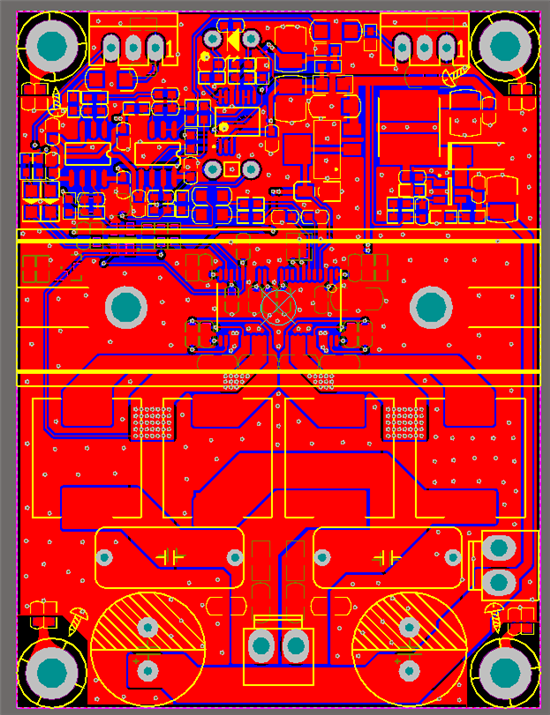

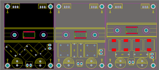

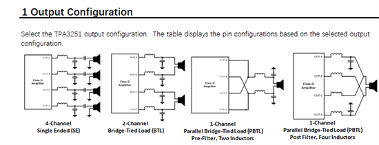

 我参考了TPA3251 Setup Guide & Configuration Tool,PBTL模式输出接两颗电感,和接4颗电感相比不知道这样配置有什么缺点,请指导;这样配置的优点就是少用两颗电感,占空间小一点,因为PCB尺寸有点小
 几种布局的初步方案,4颗电感占用的面积更大,4颗电感方案用一体成型的贴片电感;

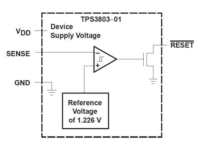

另外功放的RESET脚用到了TPS3803-01,监测12V电压,不知道这样做对功放有什么好处。另外功放在不附加其他控制电路,在上电,和断电过程中输出会有POP声吗(这点很关键)?可以通过对复位脚拉低实现功放待机吗?还有一点,CLIP脚和FAULT脚输出可以直接驱动LED灯吗,PCB尺寸有限,功能又多,实在没法放太多器件?IC工作在主模式下,OSC_IOP,OSC_IOM脚可以直接悬空不用吗,对IC有没有影响,对EMC有没有影响?最后一个问题,功放IC本身带不带压线功能(TI常说的DRC),还是输入信号大了,输出直接就是消峰的?这个项目时间时间很紧,没看完datasheet,所以问题有点多,麻烦各位
  • 您好,结合您所提出的问题:
    1.PBTL输出模式下,如果选用2个电感,其电感饱和电流值要求会比较大,而且最终的电感尺寸也较大,成本方面和使用4颗电感没有明显的优势;
    2.OSC_IOP,OSC_IOM如果在不使用的情况下可以考虑悬空,对EMI影响不大;
    3.另外Clip和FAULT引脚是开漏输出,已经被内部上拉,可以最大可提供9mA的电流,直接驱动一般的LED灯作状态指示没有问题;
    4.采用BTL或PBTL输出模式本身就可以很大程度上避免pop音,这里很大程度上取决于您所提供的模拟输入信号和输出滤波器电路的实际情况;
    5.RESET引脚可以被拉低来实现待机功能;
    6.TPA3251本身不带有增益动态范围压缩功能,如果您需要如果需要避免输出消峰,可以考虑对模拟输入信号进行幅值限制。
    7.使用TPS3803-01进行电压监测主要是为PVCC提供一个12输入阈值,当SENSE上的电压大于1.226V时其RESET PIN输出高电平。所以在这里的作用是判断PVCC是否大于12V,如果满足条件然后功放才开始工作,防止功放工作在过低的供电电压下而出现消峰导致输出失真现象。
    希望以上内容能对您有所帮助。
  •  非常感谢您的耐心回复,已经根据你给的意见完成最终设计,希望没有BUG
