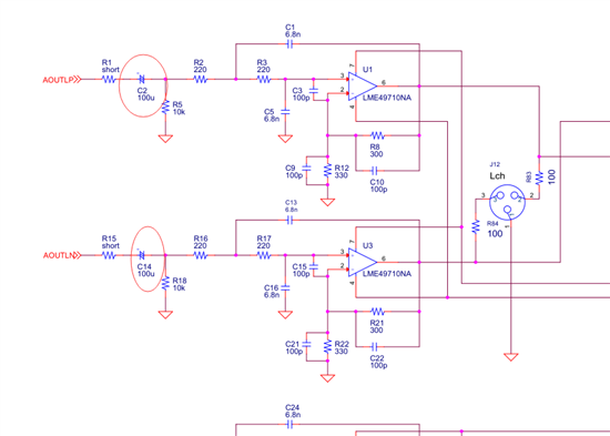

这是AK4495的参考电路,为什么隔直电容要放在LPF的前面呢,放在输出端不可以么,或者有什么弊端么
我的意思是为什么一定要放在输入端而不是放在输出端
Chunjiang Wu 说:输出不需要隔直的原因是运放是正负电源供电的,如果是单电源供电,就必须要有隔直输出了
我好像知道为什么了,如果这个电容放在后面的话,输出会有被放大的直流,电路中反馈回路电阻R8,R12,R21和R22同样作为运放的负载,在该电路中为了保证最低噪声,因此这几个电阻都比较小,如果运放输出直流的话会增大负载电流导致运放发热
不知道这么理解对不对
这是对进来的AOUT的信号进行隔直,然后R5和R18对地电阻是为了给运放偏置电流提供直流回路。
不知是否回答了您的问题。
