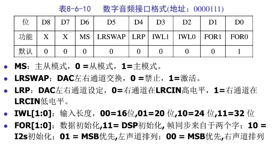

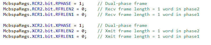

拟采用line in方式通过Mcbsp口采集声音,于DRR1和DRR2接收左右通道的数据(各16位),AIC23设为主模式且左右通道更新已打开,右通道设为低电平,数据格式已配置到DSP模式,但对DSP的设置不太清楚导致不能正常接收两通道数据,想请前辈们帮忙指导一下或者能提供一些参考例程,感谢!AIC23与DSP的具体配置如下

/*数字音频接口格式设置AIC23为主模式,数据为DSP模式,数据长度32位 53? 5f?*/
AIC23Write(0x0E,0x5f);
Delay(100);
Mcbsp的设置为:
McbspaRegs.SPCR2.all=0;
McbspaRegs.SPCR1.all=0;
McbspaRegs.SPCR1.bit.RJUST=2; //
McbspaRegs.PCR.all = 0x03;
McbspaRegs.SPCR1.bit.RINTM=1; //
McbspaRegs.SPCR2.bit.XINTM=1; //
// InitMcbspa32bit();
McbspaRegs.RCR1.bit.RWDLEN1=2; // 16-bit word
McbspaRegs.XCR1.bit.XWDLEN1=2; // 16-bit word
McbspaRegs.RCR2.bit.RWDLEN2=2; // 16-bit word
McbspaRegs.XCR2.bit.XWDLEN2=2; // 16-bit word
McbspaRegs.SPCR1.bit.RRST = 1; // 发送使能
McbspaRegs.SPCR2.bit.XRST = 1; //接收使能
