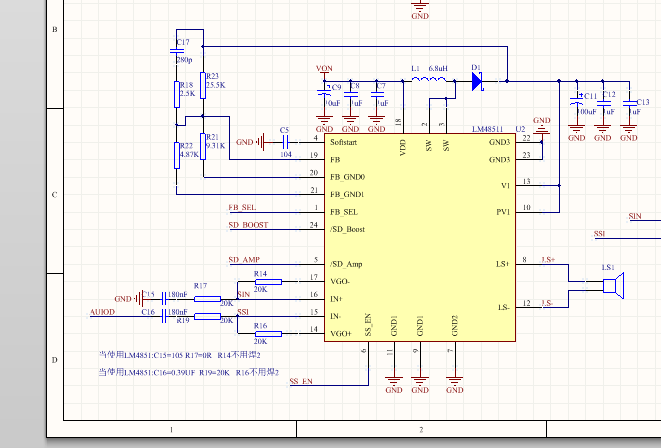

我用的是蓝牙音频不是差分的, 这样接上去声音很小,升压只能到5V,不知什么原因
不是差分, 输入信号本来就小了. 隔直电容可能又会有所损失.
看看可否调整一下增益
