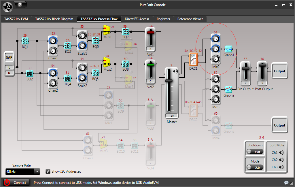

你好, 我现在产品只有一个喇叭,所以只能单声道,。使用的是 tas5721 的 dac ,在配置上
ret = tas571x_reg_write(i2c,0x19, 0x3a);
ret = tas571x_reg_write(i2c,0x25, 0x01012345);
配置成单声道。播放音乐的时候,发只有左声道。想问一下,怎么能做到左右声道混在一起。
在 tas5721 datasheet 框图,22页 DAP Process Structure 和 第一页的 Signal Processing Flow,好像可以设置其混音。但是具体的寄存器没有详细介绍。(如 x051 0x52)
