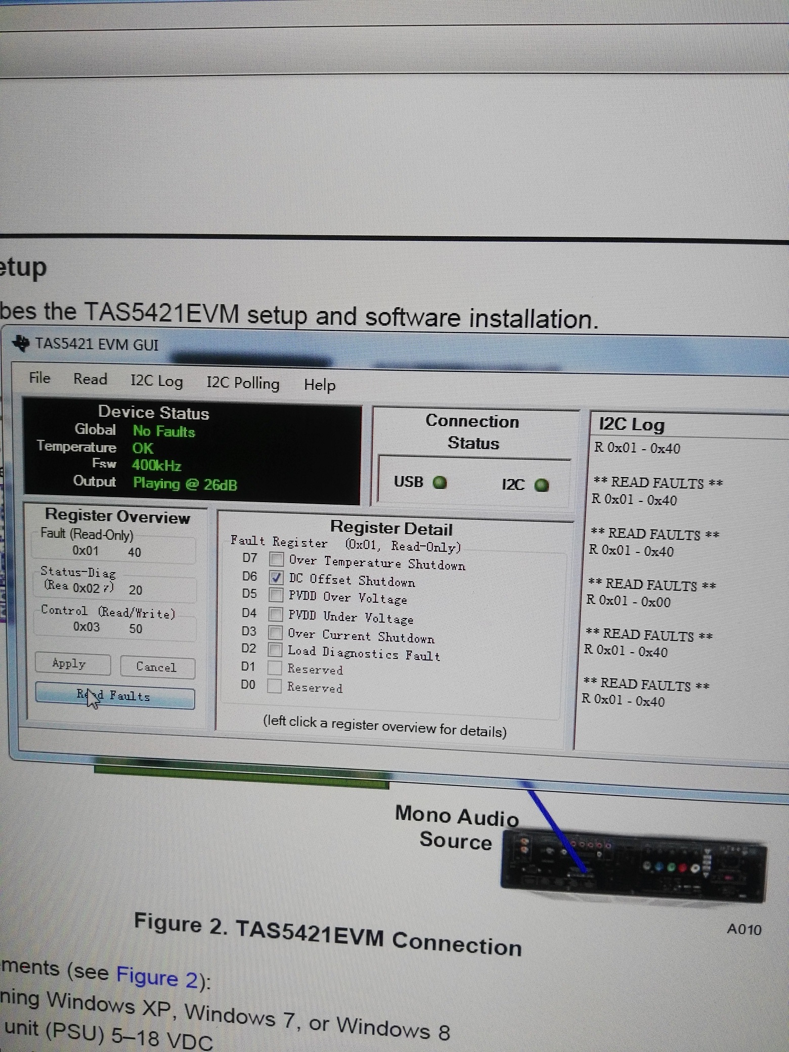

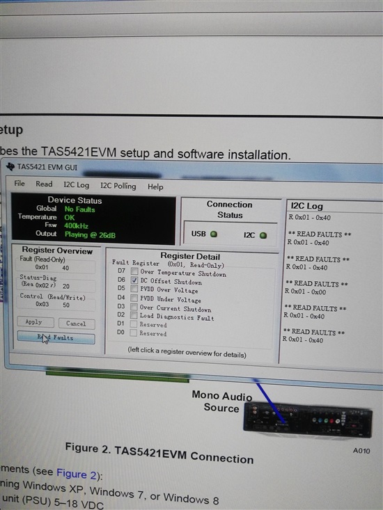

测试板上电后报这个故障,接的12V电源,4欧姆10W喇叭。
请工程师看一下。谢谢
软件上是报的DC OFFSET shut down ,请问这个问题从哪方面着手排查?跟输入信号有关系吗?
输入端是不是没没加AC耦合电容,对输入信号的DC 进行隔离掉?xinzhuan gong 说:耦合器串联30k电阻接入了信号输入端
我用的TAS5421EVM板测试的,IN_P和IN_N各有一个1uF的电容。
IN_P和IN_N 两个输入端都有1uF电容,但是上电后IN_P引脚 会有0.53V 到2.8V上升电压 ,到2.8V就报故障了。
但是不明白的是这个2.8V是哪里产生的呢?
是不是消除掉就可以了?
