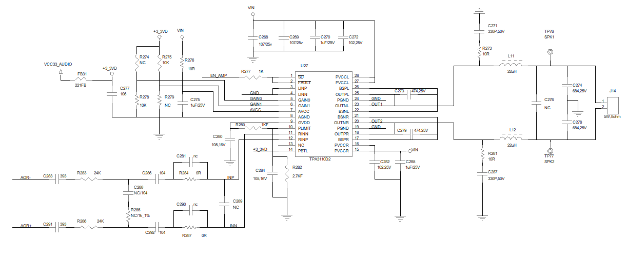

TPA31102D2引起电池电压瞬间跌落

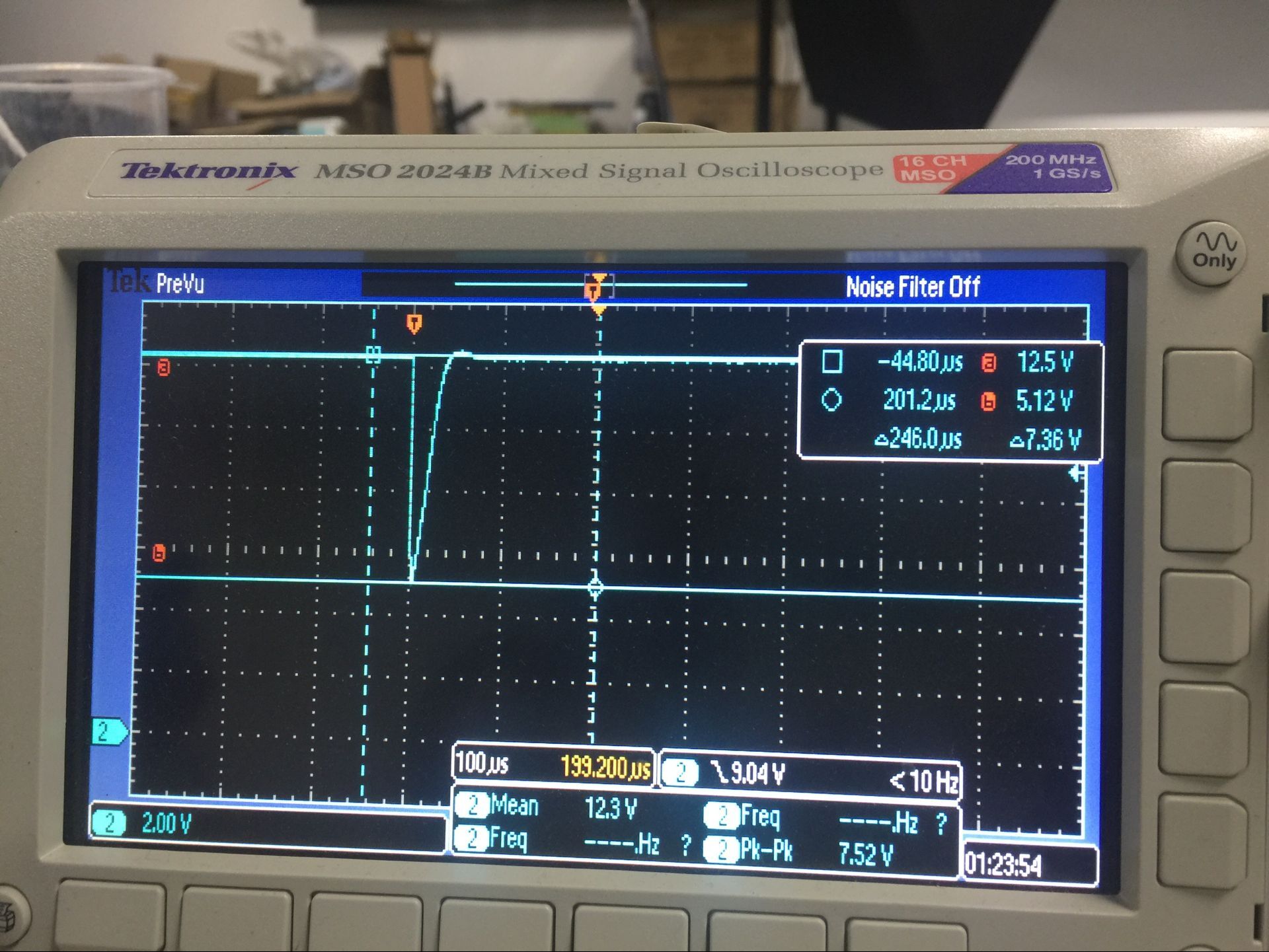

VIN是电池电压通过MOS开关打开后得到的电压。电池是3串18650电池。
开机瞬间VIN得电,电池电压会瞬间跌落,跌落波形及电路见后面。
喇叭用的8R 5W的。拆掉这个功放IC就没问题了。请帮忙看一下哪里参数不对吗?还帮忙看一下放大倍数有没有超啊。
测量输出电感差不多是开机后过几秒才有波形的。
开机瞬间功放附近明显有个“T”的声音,像按了一个轻触开关一样的声音。
谢谢~!
