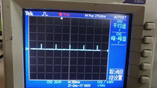

TPA3110d2无音频输出,求帮忙看下是什么原因
上电后没有声音,偶尔是“塔塔”的声音,尝试断开输入和断开输出喇叭,并去掉输出的磁珠和到地电容,用示波器观察1和2相连的地方波形如下。图形是断开输入和输入时的。
PCB图有铺铜到地的,为了方面截图去掉了铺铜。

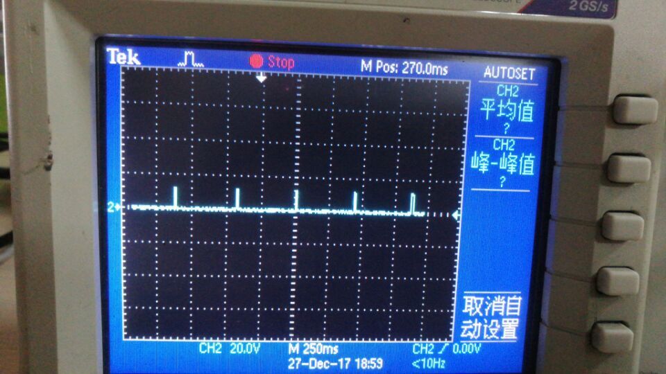

  • 后面检查发现20、21脚,25、26脚接错了。飞线调整过来后发现还是没有声音,此时示波器看1、2脚图形如下。
  • 亲;这电路有这几个问题:
    1)C8/11/15/19与功率输出线太细。
    2)控制电源线与功率线交叉了。
    3)需要用屏蔽电感。
  • 1)线太细的情况,我把输入端断开了,或者输入声音很小了,照理说喇叭应该还是有点声音的吧。我前面用这个芯片做过单声道的,线的粗细都是0.35mm的,那个声音就很正常。不过这个情况后面我会把线弄粗点的。
    2)控制电源线和功率线交叉了是什么意思?
    3)我后面测试的时候,输出的磁珠和接地电容已经去掉了,直接接到输出,喇叭是没有声音的,输出电感应该不是完全没声音的原因吧。
  • 此问题后面已解决,原因是前面电路图出错焊上去后芯片已经烧坏,飞线还是不会响的。先飞线再焊一个就正常发音了
