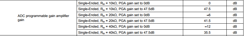

你好,
TLV320AIC3204中,输入端口都可以配置阻抗,请帮忙确认下Page1/Register 52中配置的10k\20k\40k是串联在PGA之前,还是对地的阻抗?
