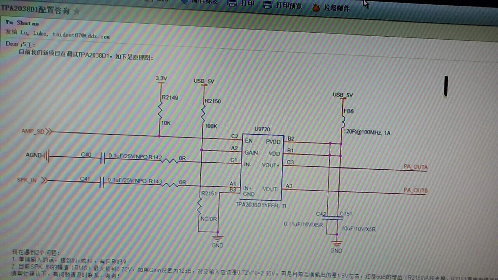

使用TPA2038D1有以下疑惑,
1.单端输入的话,接到IN-或IN+ ,有区别吗?
2.目前SPK_IN的峰值(RMS)最大能到0.72V,如果Gain值为12DB,对应的输入应该是0.72*4=2.88V.但是目前只有只有1.5v左右

1. 差分输入PN其实没什么区别,哪个接单端输入都可以,可以看下内部架构,相当于接在内部运放的同相输入还是反相输入端。
2. 输出是差分输出吧?差分信号幅值为单端信号的2倍,所以1.5V是单端输出吧?
好的,谢谢你,现在我遇到是gain拉地,gain应该是等于12DB,为什么不行呢?目前我输入是5V,4欧的电阻,我的设计是参照TI TPA2038EVM的参考设计,是否可以提供实际电路图,目前我的功率还是做不起来
单端输入和差分输入,gain不变。
我的意思是您是单端输出幅值大约为1.5V是吗?如果是VOUTP或VOUTN输出1.5V的话,那么差分输出的幅值为2*1.5V=3V。 如果单端输出1.44V的话,那么差分幅值为2.88V是没问题的。
