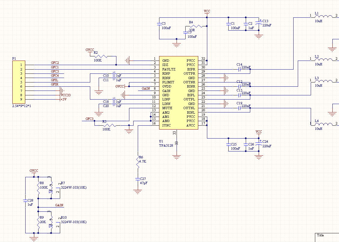

TPA3128D2按照数据手册第24页图36配置为MASTER模式,GAIN=26db,按典型应用的电路图画的电路板,上电后第3管脚输出低电平,请问
1.应该怎样一步步排除此故障?
2.是否按数据手册第18页中图29的时序启动芯片才能工作?

上电稳定之后还保护吗?因为上电瞬间,当PVCC从0V~4.5V的这个过程中,Fault为低是正常的,欠压保护。
上电fault的时序应该是一个由低到高的变化过程。
1.第三管脚一直输出低电平,TPA3128d2数据手册中第24页原理图中R17为20K,由于没有20K电子我就焊接的24K电阻,这里应该不影响吧?
2.原理图中芯片的第16管脚SYNC原理图中连接的是一个4.7K电阻和47PF电容由于没有47PF电容我焊接了一个48PF的电容,示波器测量第16管脚有100.7KHZ的波形,这个48P电容与原理图中不一样应该没有问题吧?
3.第2管脚SDZ管脚上拉电阻100K上拉到3.3V,5V和22V都试过应该不会烧坏吧?
4.怎样判断TDA2138芯片是否正常?我测量第16管脚有100K波形输出能证明芯片是正常的吗?
5.我测量芯片第29管脚OUTNR与对地电压为直流5.3V,第27管脚和对地管脚也为5.3V,第21管脚和第23管脚对地电压均为直流0.28V,(第三管脚一直输出低电平)这现象是否正常?
6.我的音源输出有三个线左声道、右声道和地,我把左声道接入第4管脚连接的C95电容2脚,把右声道接入第10管脚连接的电容C46第二管脚,C121和C116第二管脚接地,这种音频输入方式是否正确?
SDZ上拉到GVDD,而GVDD的电压范围为5.1V~6.3V,因此要保证SDZ的最大电压不超过6.3V才行,所以上拉倒22V是不允许的。 高电平的最小值SDZ(min)至少要保证2V才能使得3128 正常工作。
目前看来3128 并没有正常工作,SYNC接47pF和48pF 关系不会太大,不会直接影响到fault保护,您还是直接把电路附上看下吧。
现在把8欧姆的喇叭串联一个1K电阻有音频输出了,音量很小,这是什么原因?
