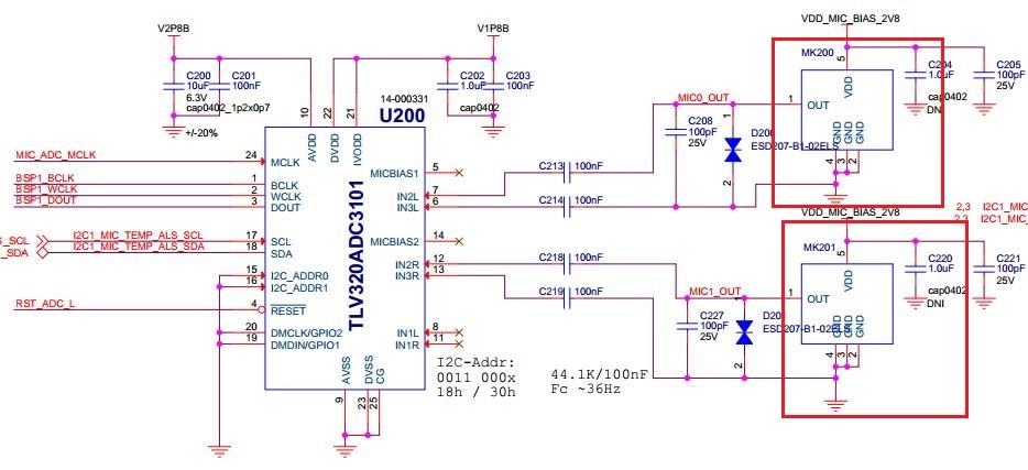

TLV320SDC3101去除麦克风仍然可以得到IIS数据
如图所示,去除右侧的两个MK200和MK201;左侧 DOUT仍有数据输出,请问是什么原因?谢谢!
  • 您的意思是说没有输入的前提下,仍然有输出是吗?得到的输出Dout是什么数据?
  • 是的,没有输入,并且输入引脚已经通过 0Ω 接地。
    DOUT 得到16bit的IIS数据。
    很困惑,请指教! 谢谢!

  • 得到输出不奇怪,关键是这个i2s输出是什么,接到功放和喇叭后会不会输出声音,有时候如果i2s输出是-1,0,1之类的,也算是没有声音的。
