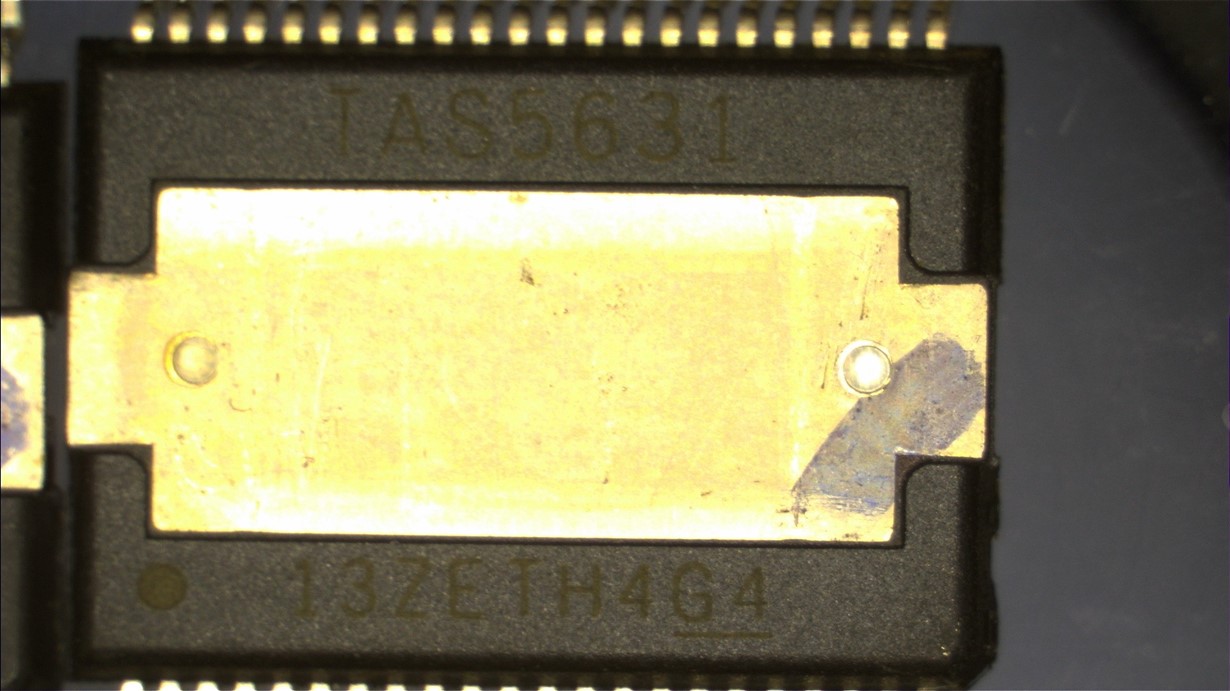

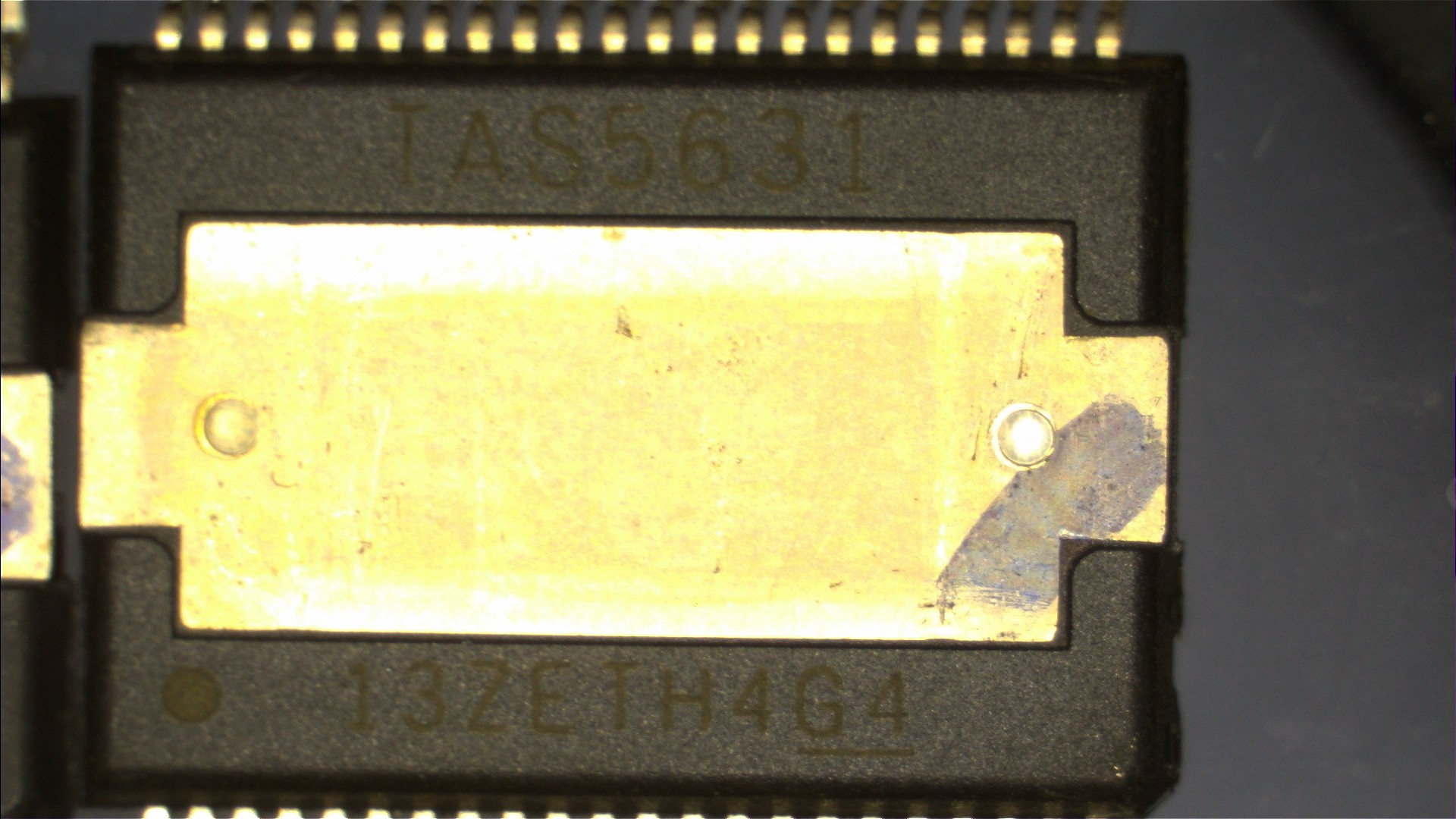

我司在TI官方授权代理商Rochester处购买了2000pcs TAS5631DKDR,批次为2011年,该产品在我司客户生产通电测试时发现约6%严重烧机现象,现客户已停线,希望TI能否确认产品是否存在不良。以下是我司品质部的分析:

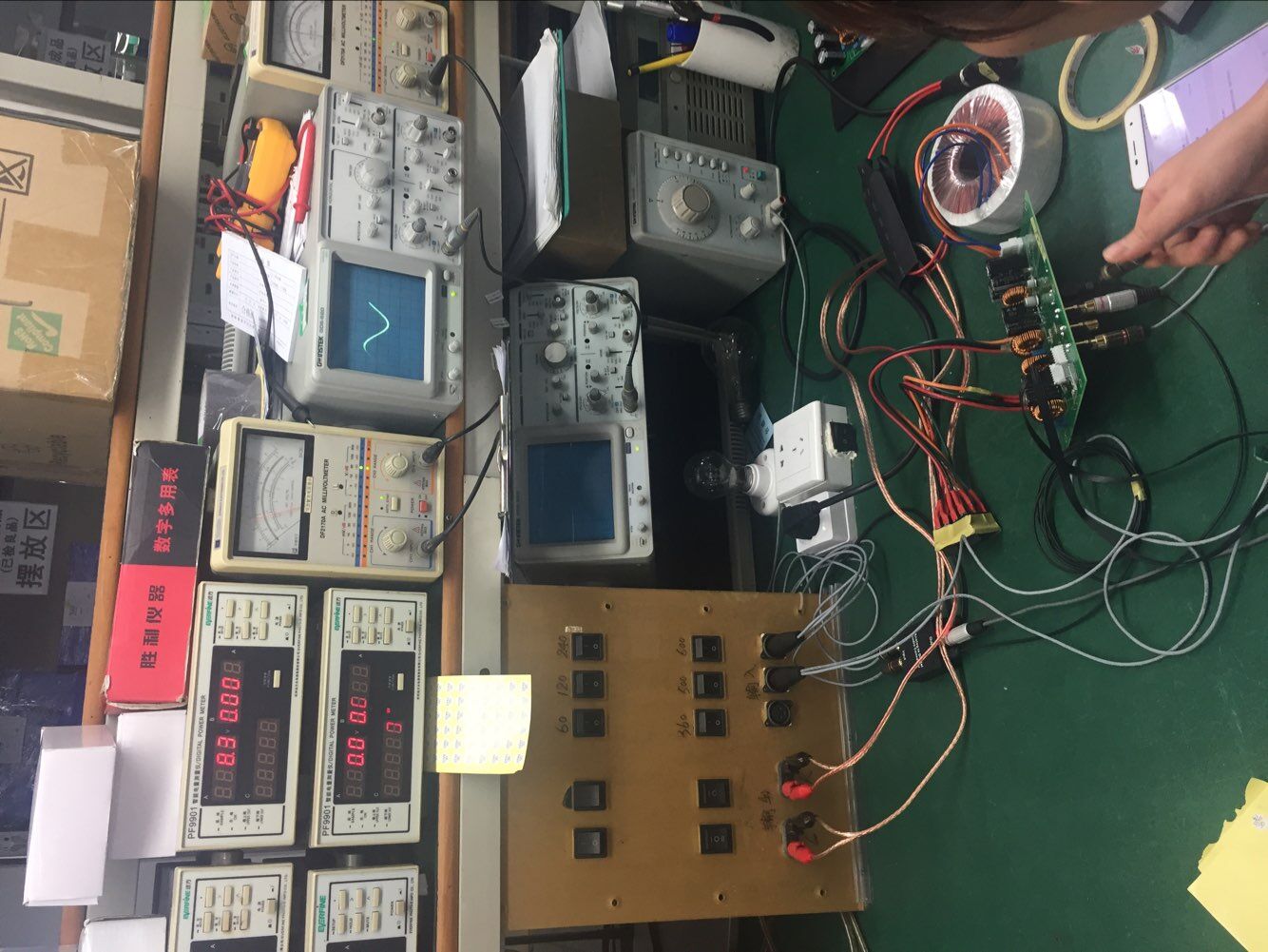

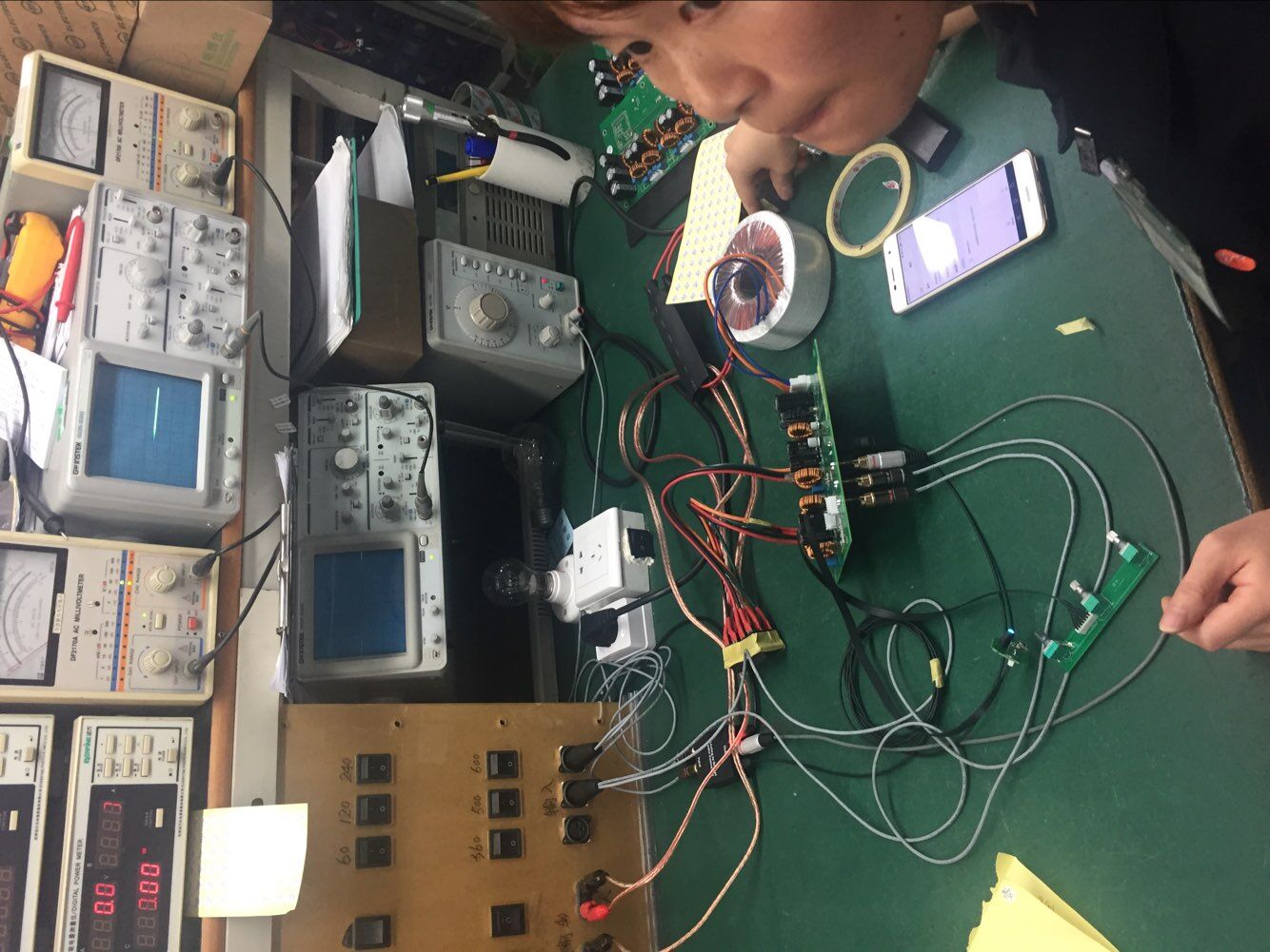

  1. 客户2000片TAS5631DKDR已全部上机,前段测试120pcs,不良38pcs,不合格率32%。主要不合格现象为信号单边28pcs、烧机10pcs;
  2. 在客户端现场进行交叉验证(单边信号IC拆换)不良现象消失,基本确认为IC不良;(去年10月和12月分别购买过500pcs和2000pcs的本产品,但未发现不良,客户的打件情况设置与之前相比丝毫未变,但这次使用时却存在不良)

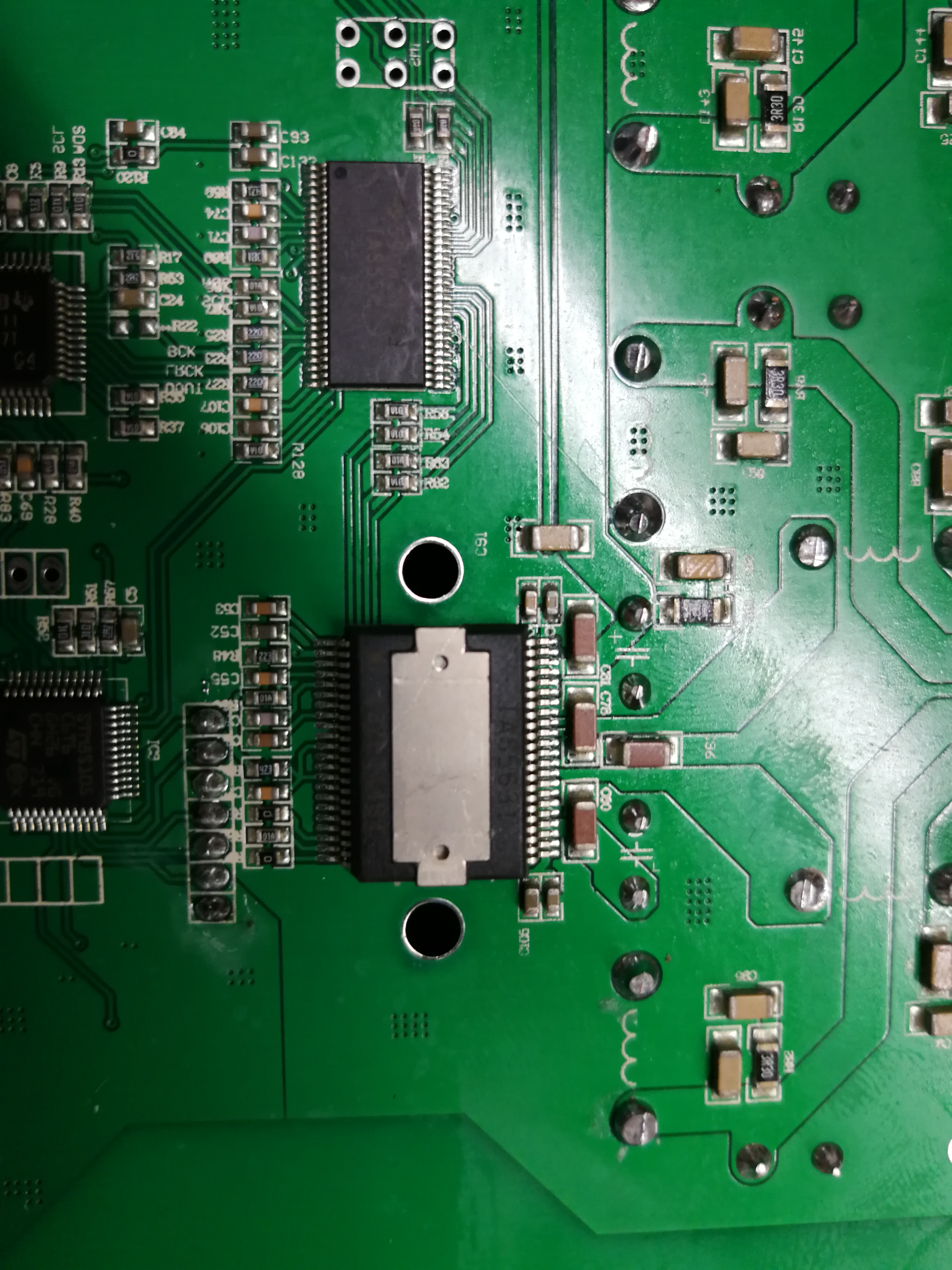

  3. 客户第一批购置产品同本批有质量问题的产品批次一致;IC局部原理图同Datasheet一致;
    综上所述,本批供货IC确实存在质量问题,客户现在因前端测试不良率高无法进行下工序作业,已暂停生产。现客户要求今天需要给出处理办法,并告知不良原因。
