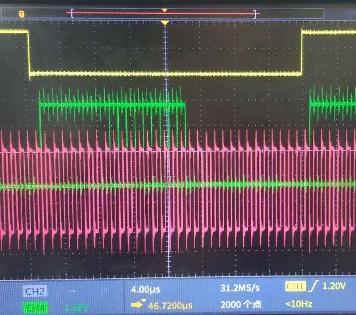

使用PCM1864配置为24位输出I2S,示波器测得实际输出只有16位有效位,测试波形如下。(LRCK:16KHz;BCK:1024KHz)
波形依次为LRCK,Data,BCK;

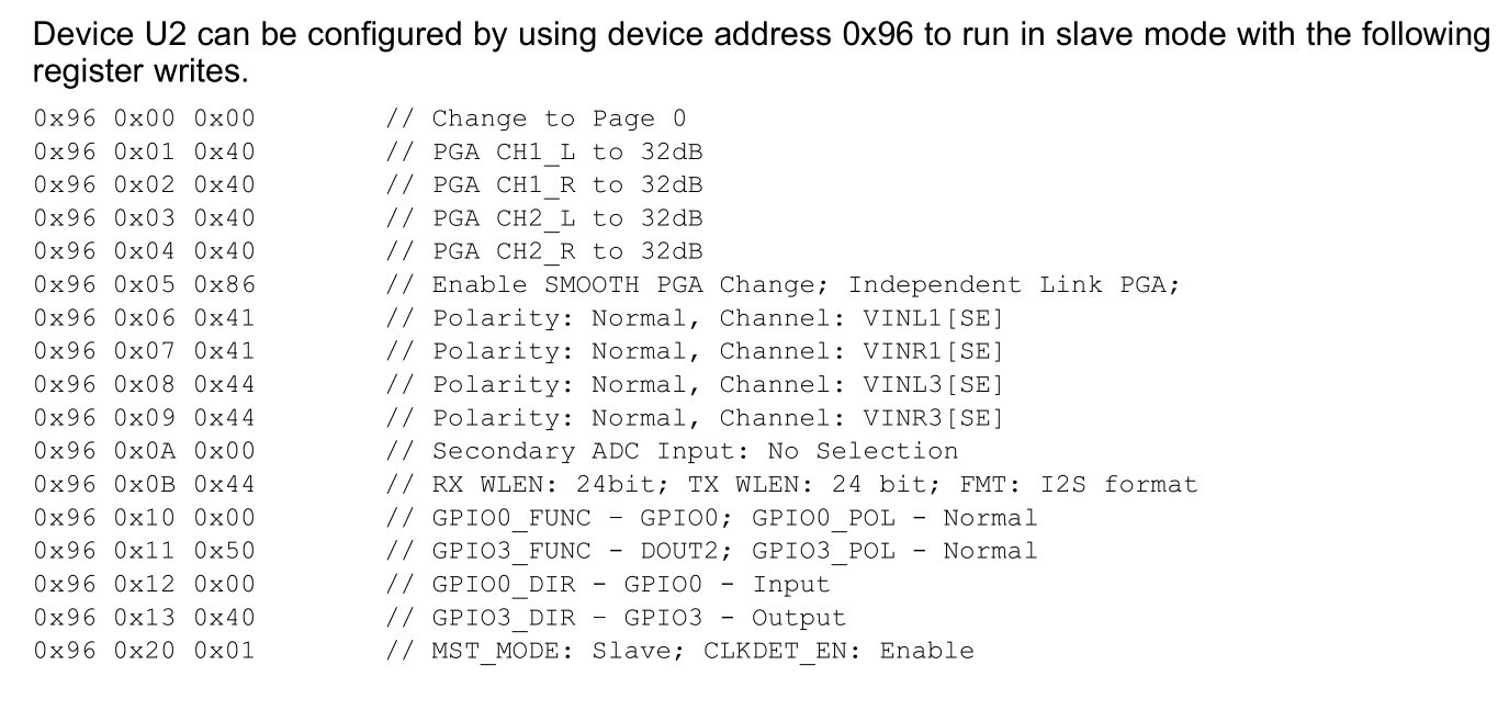

2、配置信息
