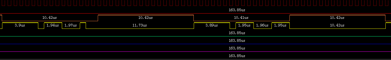

我们公司一个音频的项目,基本架构是c6748加AIC3106。后来换了一个codec,这个新的codec是cs4272,这是一个24bit的codec,前一段时间问了芯片原厂,原厂建议暂时用16bit进行数据传输。我配置codec'后基本的数据结构如下图。16bit ,i2s格式,左对齐,没有延时位。
 帧时钟上升沿触发,位时钟也是上升沿触发,没有延时位,只进行单通道放音时我用逻辑分析仪抓了图。可以看出抓的数据和手册描述一致,且只有一个声道有数据。
DSP的配置,DSP做主。接收帧R是上升沿触发,位时钟上升沿触发。发送帧X是下降沿触发,位时钟下降沿触发。

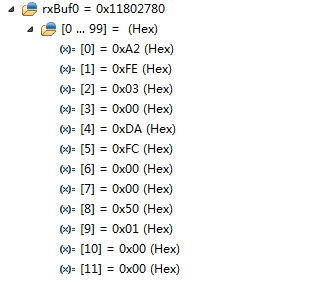

但是经过DMA接收的数据明显不对,应该是0xXXXX  0x0000这样才对,用扬声器播放出来的都是杂音。我第一感觉是哪里没有对齐导致数据全部错了。
我换成原来的AIC3106做了对比,这里接收的数据是0xXXXX  0x0000格式,播放和录音也正常了。
现在两个codec的配置不同的地方如下:之前是3106做主,DSP做从。现在的配置DSP做主帧时钟、位时钟、都是DSP发到codec的,其他的格式我按照手册都对了,asp的接收发送的边沿触发也换了好几次都不对,请问一下还有哪里需要注意的。
