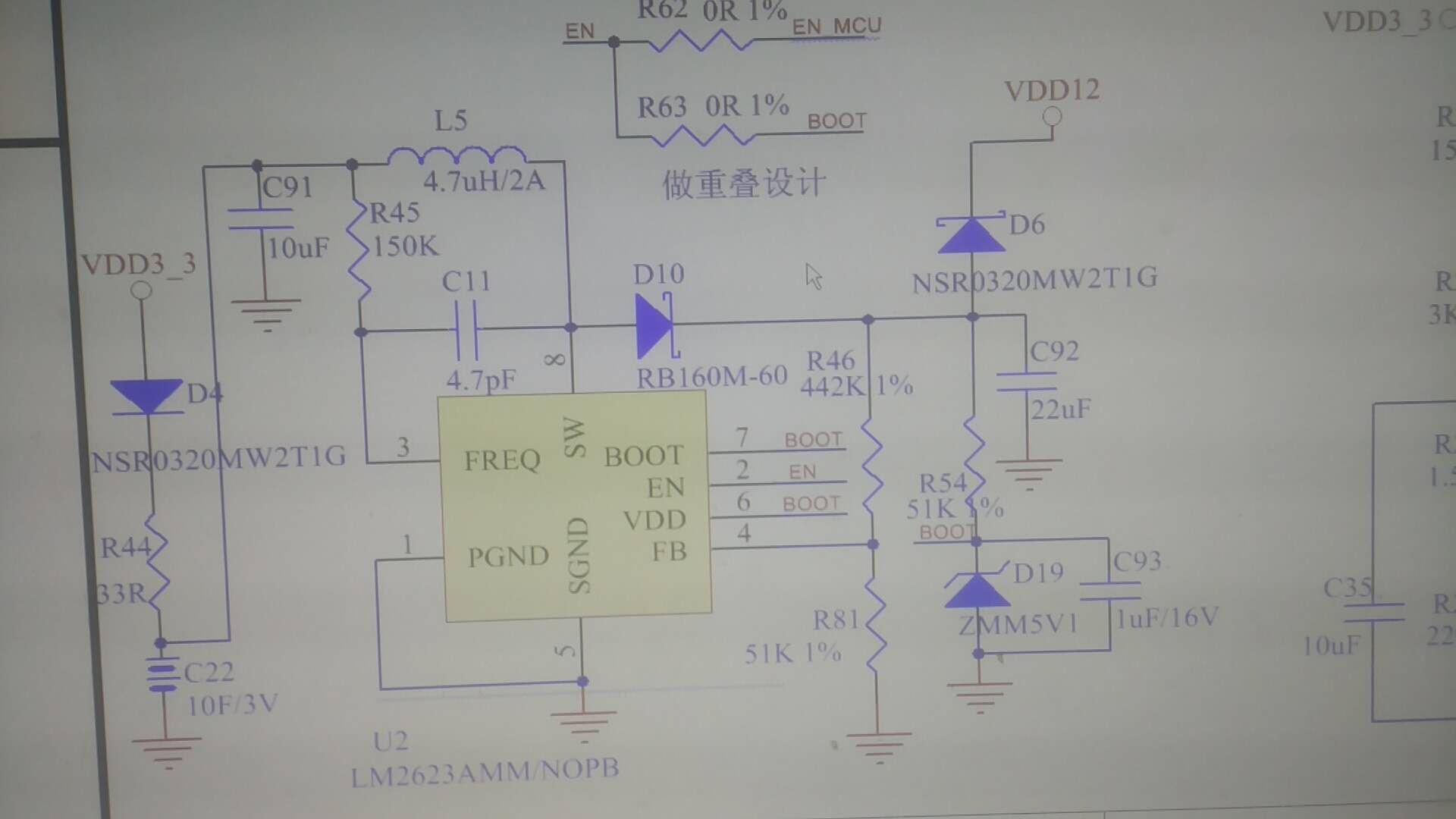

LM2623A关断不彻底
测试LM2623A过程中发现,EN脚拉低,还是会有3-4v的输出,原理图如下,看是否设计哪里有问题:
