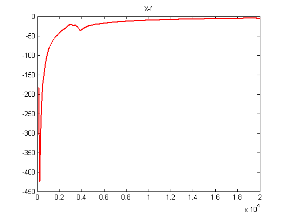

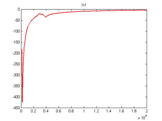

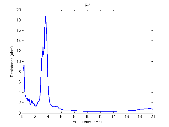

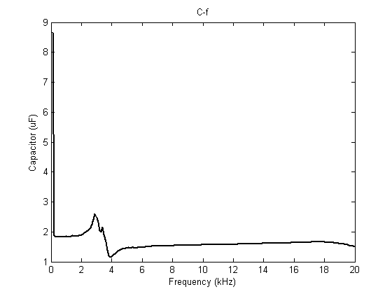

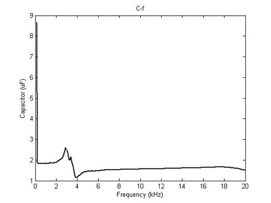

多谢两位的回复,我这里点回复一直没反应,所以我就把负载参数贴到这里了。R-F,X-F分别为负载的阻和抗,C-F是根据抗计算出的电容值。损坏芯片的两个条件是功放的输出幅度大和频率在5kHz以上。而电路泽采用的是ti推荐的 tas5630DKD的评估板电路。

首先我不是很了解你的负载时什么,但是从它的负载曲线上看的话,应该是在超过5khz之后,负载的大小已经超过了TAS5630的Rl的范围,请参看datasheet上的page 4上的RL的参数。

您好,负载是压电片,从手册中所要求的负载范围来说,我们采用的负载确实超了。但是在目前的负载情况下,是否有什么办法来改善一下。
