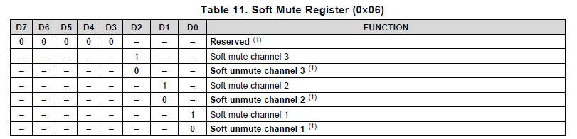

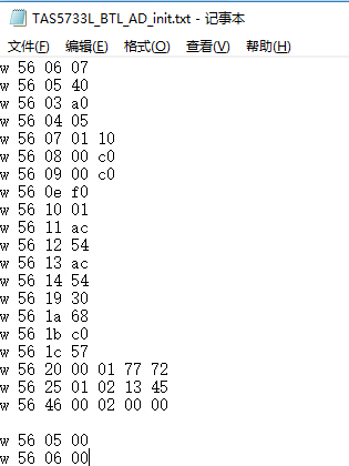

Dears:
按照贵司提供的初始化的寄存器配置(如附件)设置,读取0x05,0x06也是设定的值。播放音乐此时仍然无声。
请问,是否还有额外的寄存器需要配置?
