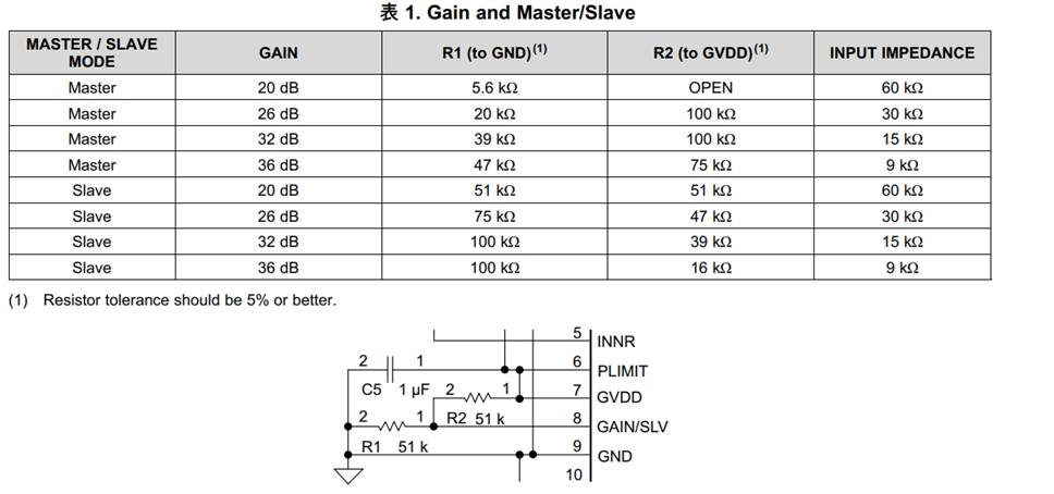

客户在使用TPA3128D2芯片,通过调试增益参数无法改变输出功率。
我想知道调节增益可以改变输出功率吗。
增益只能改变放大倍数,但最大功率不能改变,除非输入很小,没有达到削顶
