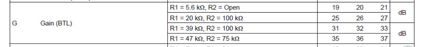

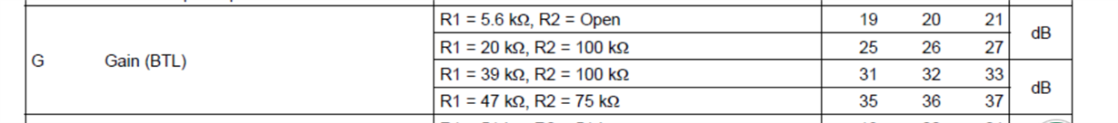

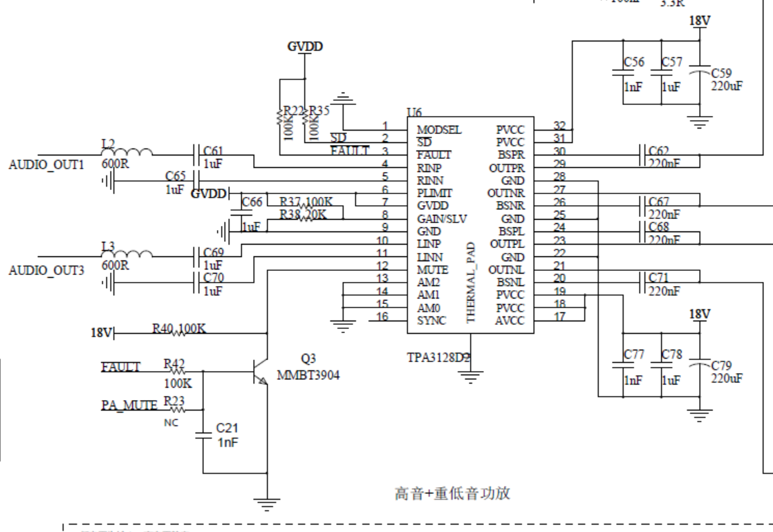

客户再使用TPA3128d2,再增益上选择了26DB,可是现在测试数据时发现只有22DB。
