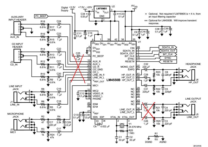

使用LM4550B芯片Typical Application方案做的硬件设计,只需要用到MIC和HP_OUT两个功能。

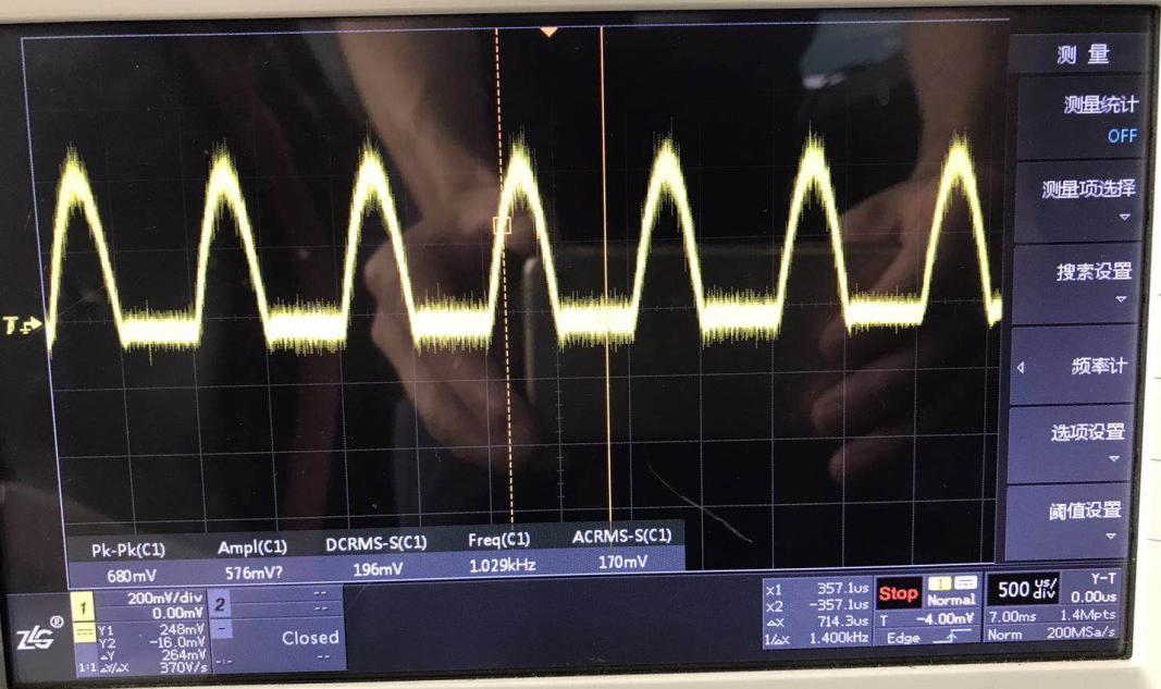

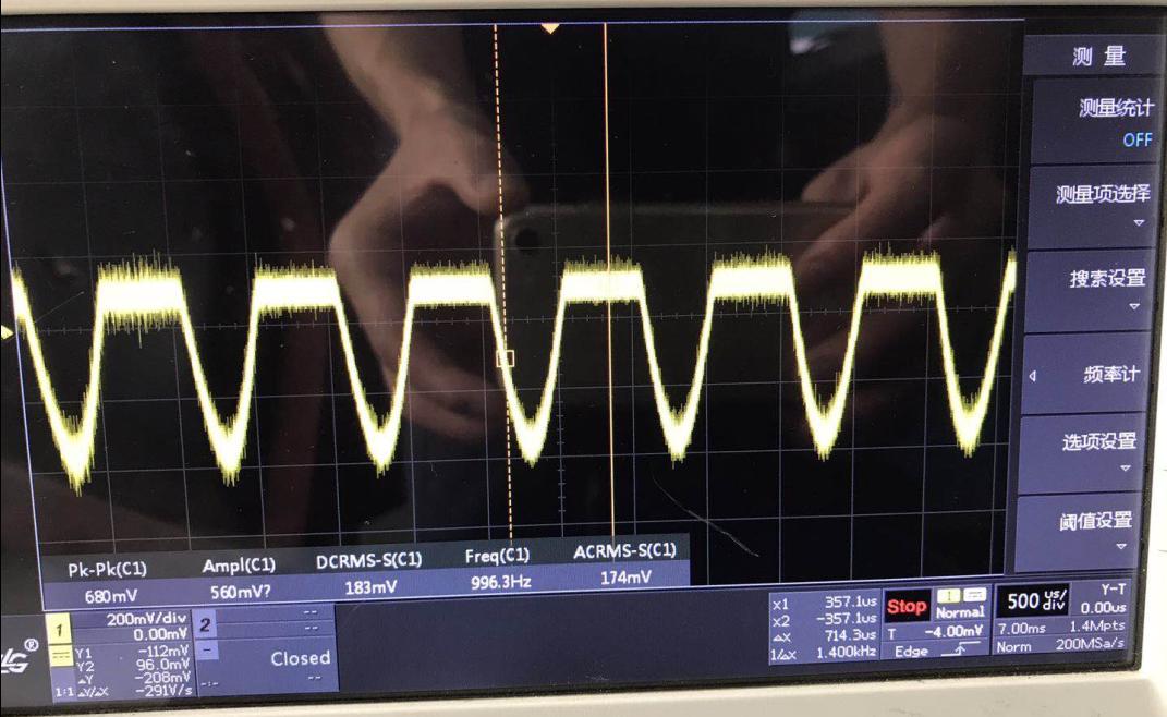

现在调试问题如下:播放标准1KHz音频文件,输出正弦波只有下半波,修改了D13,20h寄存器,波形就出现了翻转,变成只有上半波,输出幅度在500mV左右。
请教:出现这种情况硬件电路是正常了吗,问题现象属于软件编解码问题还是内部Amplifier控制问题导致波形截波,需要从哪写方面进行排查,谢谢。
