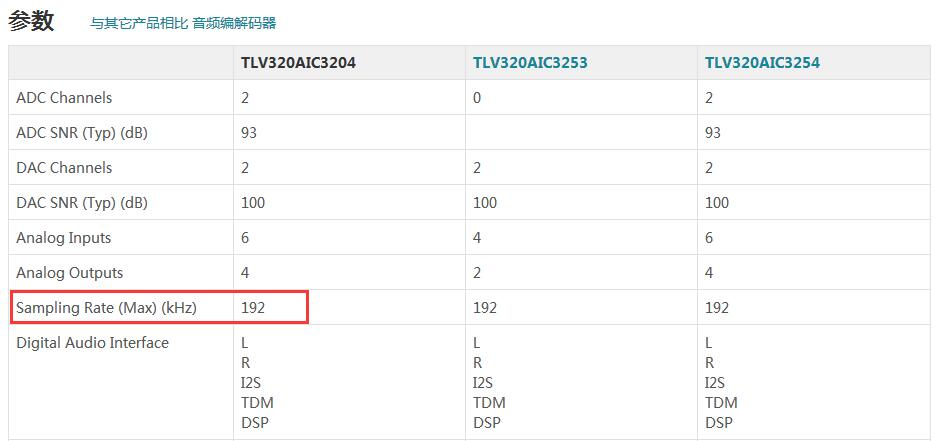

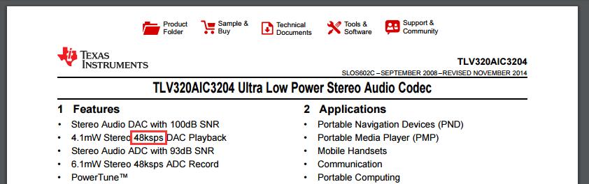

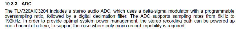

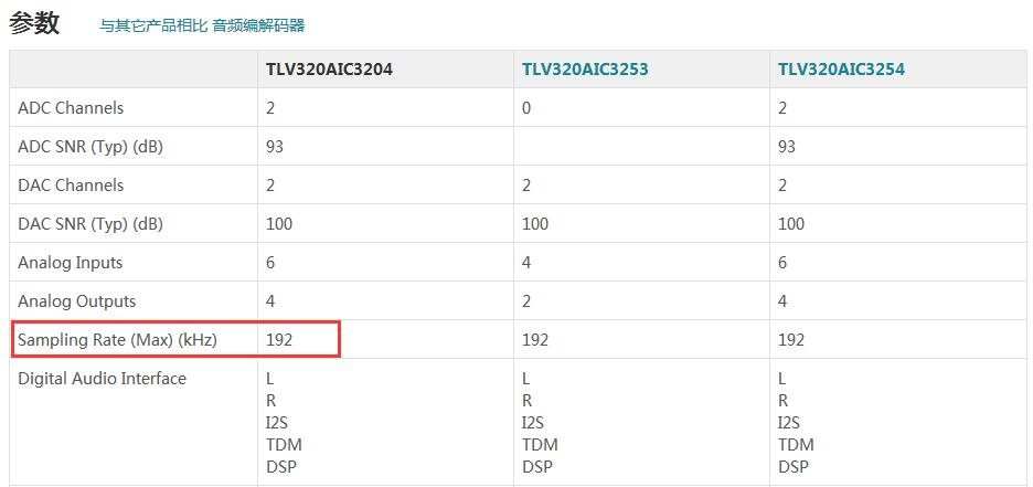

TLV320AIC3204的采样率是192k还是48k?数据手册和芯片主页描述不一致,如下图:以哪个为准??
