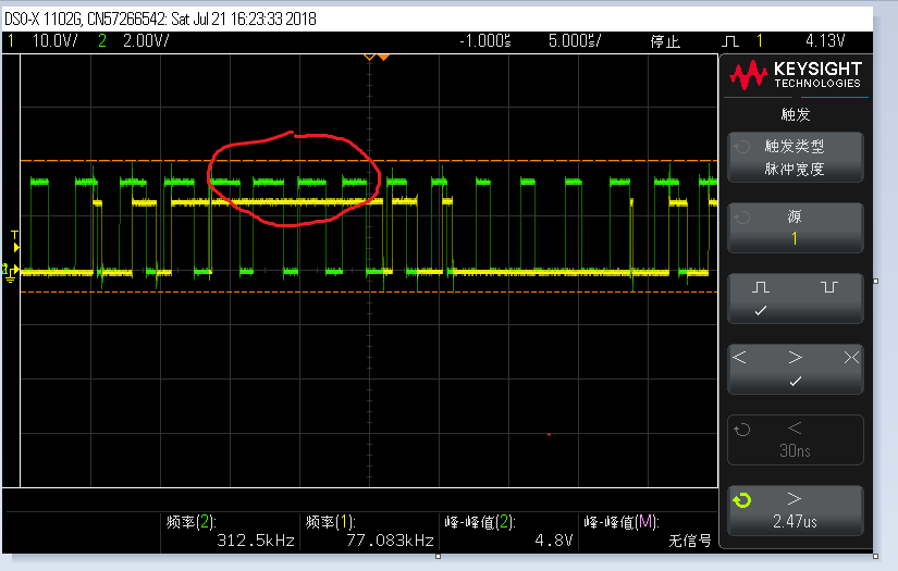

TAS5624a芯片手册一段描述:The CLIP signal indicates that the output is approaching clipping (when output PWM starts skipping pulses due
to loop filter saturation). The signal can be used to initiate an audio volume decrease or to adjust the power supply rail.
问:
1. CLIP 保护是基于电流(电感电流)判断的?
见图1,13v供电,绿色为PWM input, 黄色Out(LC之前),波峰处的占空比已经被skip了,此时CLIP 低。
意思是电感饱和了?是不是增大电感,同样条件下CLIP 保护可能会解除?
另外,不同供电电压下,负载下,PWM最大输入占空比如何确定?
2.LC 滤波参数选择:若截止频率,Q值都接近的情况下, L推荐大的还是小的,是会影响功率还是效率?当然不会低于推荐值。
图1
  • 数据手册好象没有明确说到, 但是电压的判断应该是不合理的, 因为用这个办法空载条件肯定导致 CLIP
    我感觉电流的判断可能性比较大。 只是里面怎么检测电流也是个问题。
