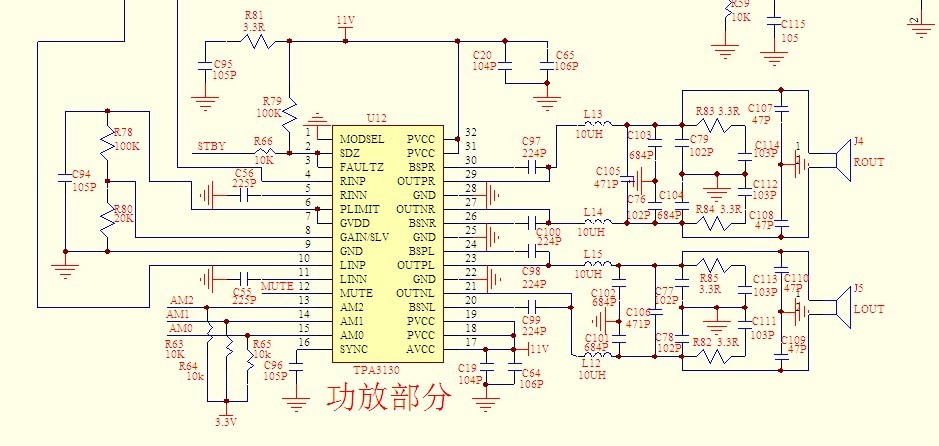

TI工程师你好,最近我公司开发一款小音箱,用的TPA3130,采用的单端输入方式,用7V电压供电,我把输入端断开,功放喇叭会发出沙沙的声音,有点大,10个MV了,请问是什么问题。这个是音箱的原理图和pcb,你们看下是什么问题。另外开机会有POP声怎么解决。

10mV是用什么仪器测量出来的?测试带宽是多少?喇叭贴着耳朵听有很小的沙沙声是正常的低噪声,原理图显示,增益为26dB。
同时,需要检查电源和输入端,确认它们不是噪声的来源。
开机POP声方面,请先核查
1)上电时序,开机时保持功放出于shutdown/mute状态,然后在放开shutdown/mute
2)差分输入端RC的匹配,输入电容建议使用X7R材质的陶瓷电容。
另外,附件为TPA3130原理图,供参考。
