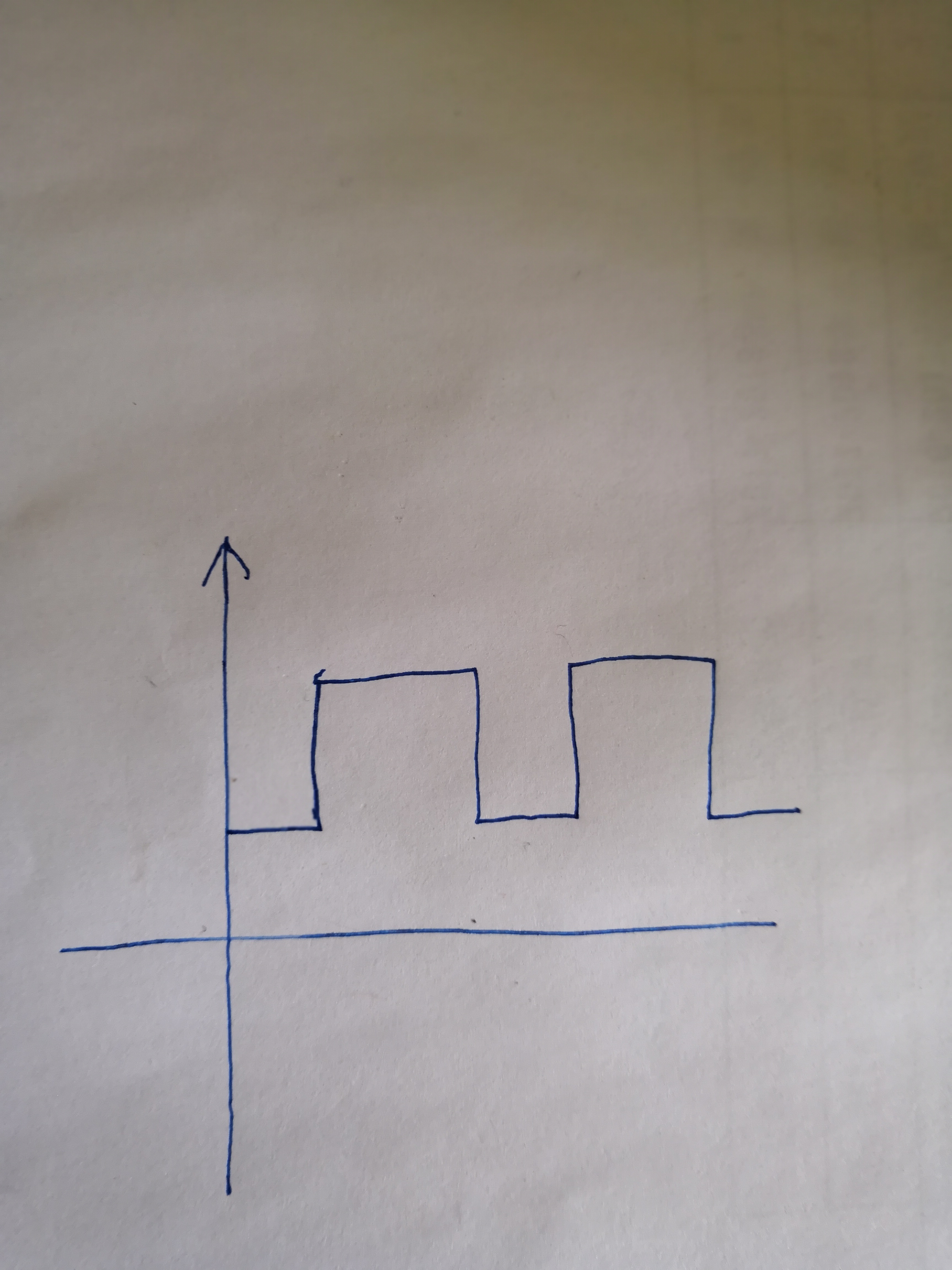

您好,我想了解一下,TAS5548EVM评估板,输入的信号可否是带有直流的PWM信号?我主要是想得到经过评估板调制输出的PWM,而不是将输出信号送往音频播放设备。带有直流的PWM信号如附件图片所示,感谢您的解答

您图中的不就是PWM信号吗? 您说的直流指的是PWM信号中的高低电平吗?这就是PWM信号呀,没问题。
可以的,TAS5548 每一个输入通道内部都集成了高通滤波,从而起到隔直流的作用,通过配置内部寄存器0X03 bit 7 =1 使得high pass filter enable 即可。
