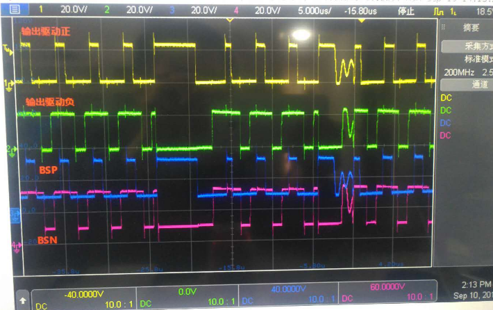

我们使用TI的TPA3106D1,在同一个产品已超过5年,一直都很稳定。
但是最近生产的一个批次1000台中,出现了160台机器输出超过20W后,很快出现保护问题(其额定功率为40W)
我们的产品架构是:
MCU输出PWM----->DAC----->TPA3106DA----->变压器升压----->容性负载
TPA3106DA周围电路与DEMO电路一至
实际监控输出能力不足机器的TPA3106DA两输出脚、以及自举脚,发现当功率超过20W时,波形如下:
很奇怪,好像TPA3106DA在某个异常下,触发了其强制开启,开启周期超过1个周期。
因为直接负载为感性负载,这个强制开启过程,一定会导致输出电流变大,芯片发热。
热保护和过流保护类型,导致的停止输出,均有监控到。(有FAULT输出,或没有)
事实上,当异常发生时,还监控过同步引脚,从波形来看,同步引脚一直都正常输出,说明芯片内部时钟逻辑都没有问题。
有打你们技术支持电话,让将问题发到这里:TPA3106 Issue SR#1-4584818826
另外TPA3106 外表面MARK有打磨掉,货是从文晔拿的,是你们的代理。
请帮忙解释一下原因,TI的物料我们一直都非常信任,
如果是我们的问题,我们会第一时间改,关键是我们想知道我们哪里错了。
