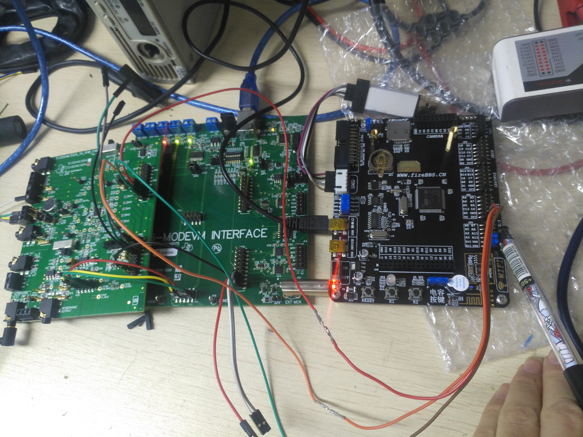

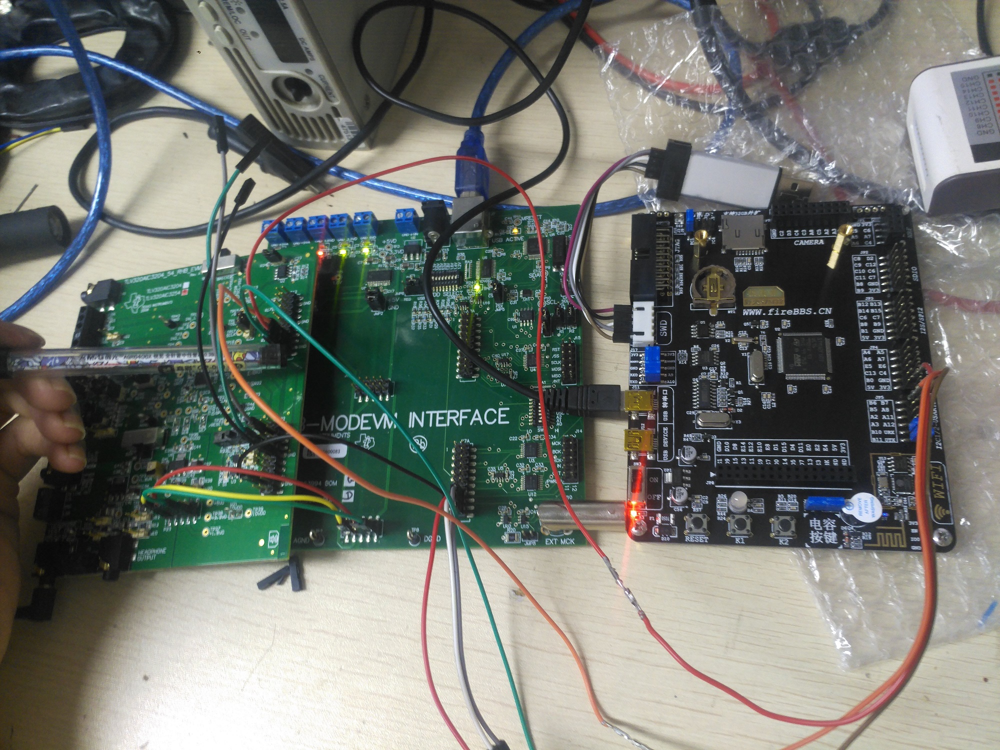

如题,使用STM32单片机开发板控制AIC3254EVM评估板,走I2C总线,只链接了SCL SDA和地线三根线:
首先确认了单片机那边的I2C接口是没有问题的,I2C时序是软件模拟的。AIC3254功能板的WCLK BCLK悬空,MCLK接底板母板。

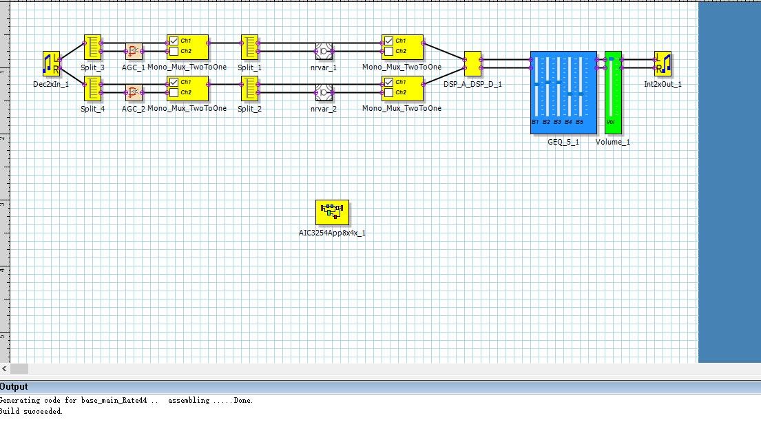

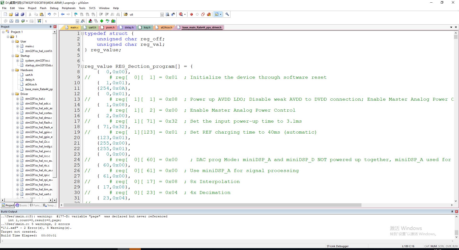

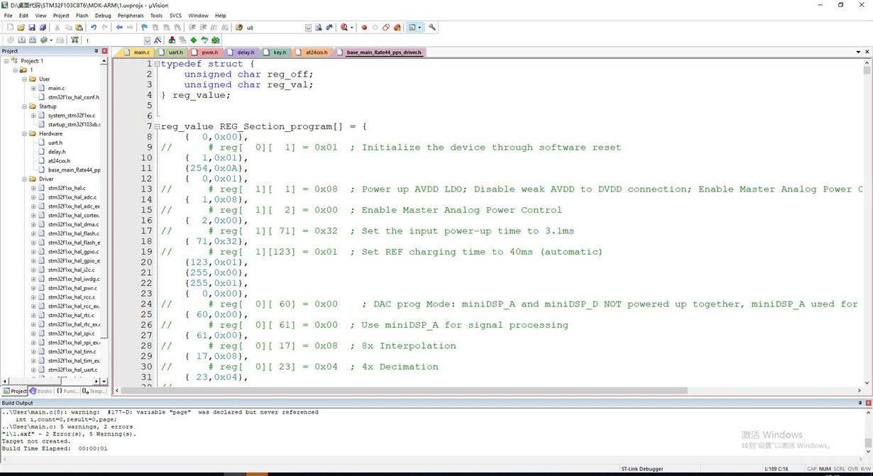

然后使用PPS生成初始化代码头文件并加入到工程中:
现在的问题是,程序访问AIC3254的各个寄存器都没有问题的,都能正常读写,但是就是【无法听到声音,也就是AIC3254的配置没有完全正确】,这也是我这次发帖求助的原因,请各位看下是哪里配置错了,是硬件问题还是软件问题?

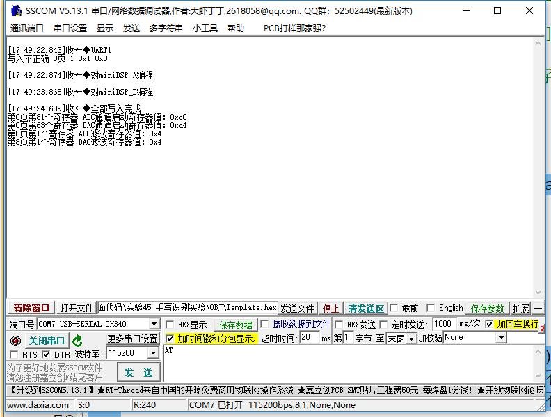

AIC3254_WriteOneRes(REG_Section[reg_index].reg_off,REG_Section[reg_index].reg_val);
result=AIC3254_ReadOneRes(REG_Section[reg_index].reg_off);
if(result!=REG_Section[reg_index].reg_val)
printf("写入不正确 %d页 %d 0x%x 0x%x\n",page,REG_Section[reg_index].reg_off,REG_Section[reg_index].reg_off,result);
main函数:
I2C_Init();
process_flow_download(REG_Section_program,sizeof(REG_Section_program)/sizeof(REG_Section_program[0]));
printf("全部写入完成\n");
AIC3254_WriteOneRes(0,0);
//AIC3254_WriteOneRes(1,0x04);
AIC3254_WriteOneRes(81,0xc0);
AIC3254_WriteOneRes(63,0xd4);
//printf("0x%x\n",AIC3254_ReadOneRes(1));
printf("第0页第81个寄存器 ADC通道启动寄存器值:0x%x\n",AIC3254_ReadOneRes(81));
printf("第0页第63个寄存器 DAC通道启动寄存器值:0x%x\n",AIC3254_ReadOneRes(63));
AIC3254_WriteOneRes(0,8);
printf("第8页第1个寄存器 ADC滤波寄存器值:0x%x\n",AIC3254_ReadOneRes(1));
AIC3254_WriteOneRes(0,44);
printf("第8页第1个寄存器 DAC滤波寄存器值:0x%x\n",AIC3254_ReadOneRes(1));
  • 能否用 EVM 正常发声的状态连接单片机, 读出寄存器, 再来与无声做对比
  • 昨天已经修复该问题,STM32单片机可以与EVM评估板正常通信且有声音,修改相应的DSP寄存器也有效果了,经查明,STM32单片机那边必须提供一路PWM方波脉冲给评估板的mclk引脚用,一路5V供电和一路3V供电给评估板用,并且最重要的是,两个板子必须共地。
